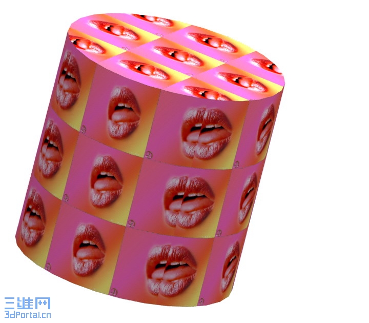

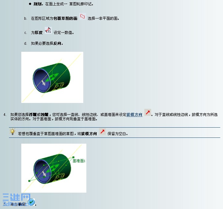

好象包覆不能把一张相片包覆在一个圆柱体上啊。大家有能的吗?

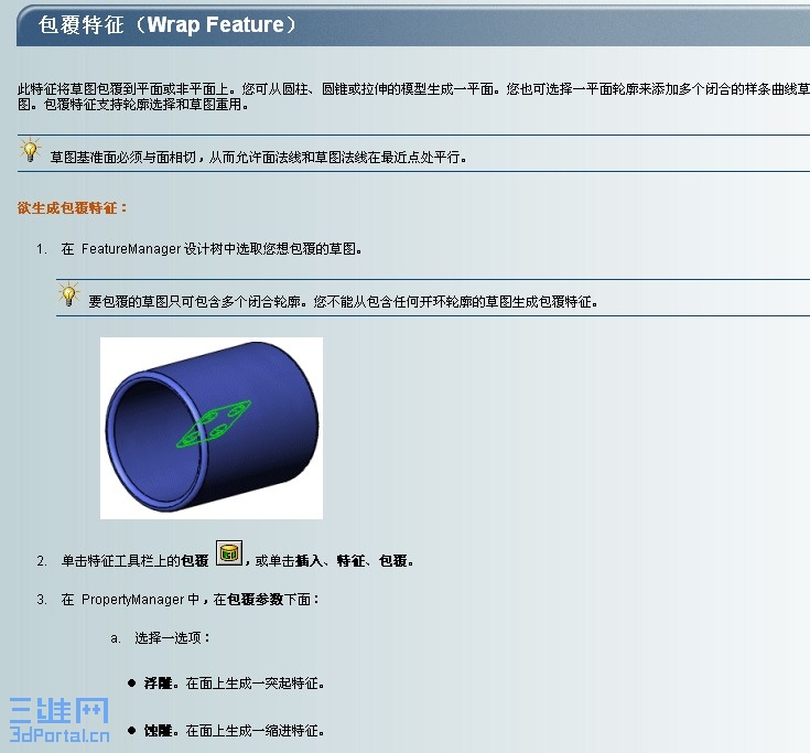

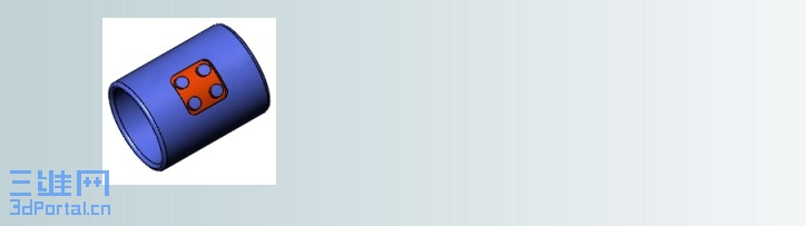

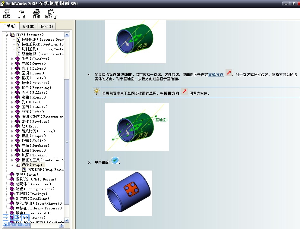

发表于 2007-3-7 10:57:03 | 显示全部楼层 来自: 中国广东汕头
原帖由 小麂子 于 2007-3-7 10:18 发表
* r2 M1 ^# l# C& u+ i' e" t* V* L好象包覆不能把一张相片包覆在一个圆柱体上啊。大家有能的吗?
+ m9 e& m" l1 ]% M$ W: ]那个是材质处理了,并非包覆,下面是包覆命令的截图,具体在SW帮助文件中有

 楼主| 发表于 2007-3-7 17:07:15 | 显示全部楼层 来自: 中国云南昆明
是这样的吗?
2 l9 S) X" G; S我的意思是把一张照片贴在圆柱上。这样就乱一些了。  \3 D& Q. x4 i% v
谢谢!

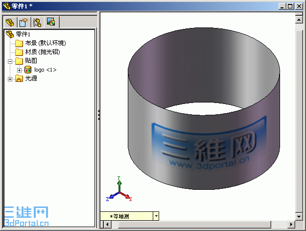

发表于 2007-3-7 18:24:03 | 显示全部楼层 来自: 中国上海
老兄
/ X! o: D! [; A! R: c, j5 e用贴图再试试
- F) D# ^6 C  \' M. R9 E! }4 c

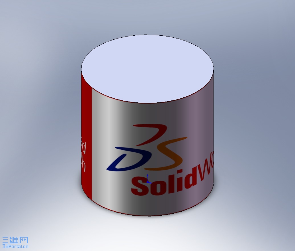

发表于 2007-3-7 18:52:42 | 显示全部楼层 来自: 中国江苏苏州
可以的,你再试试看。) |$ W( u7 Z  {
注意比例是可以调整的
