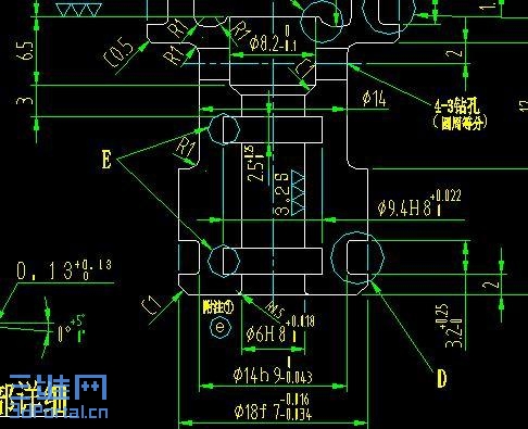

6mm的孔,2.5密封槽,直径9.4H8,深17。2A11(T4)铝。有什么好刀?

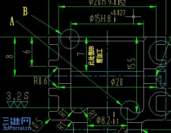

 楼主| 发表于 2007-3-12 13:52:35 | 显示全部楼层 来自: 中国安徽滁州
过几天做这个件。楼上的说打油,切削液用什么较好。3 P% u" D: f: W' v" x
另外还有一个问题,就是下图中的内孔阀口的地方,打算线切割刀具形状,15的内孔,R1的圆弧和R0.2的口部一次车出。用白钢刀还是合金刀割。刃倾角要多大。以方便排削和保持锋利。

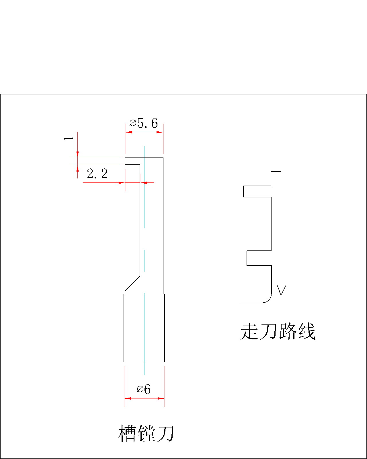

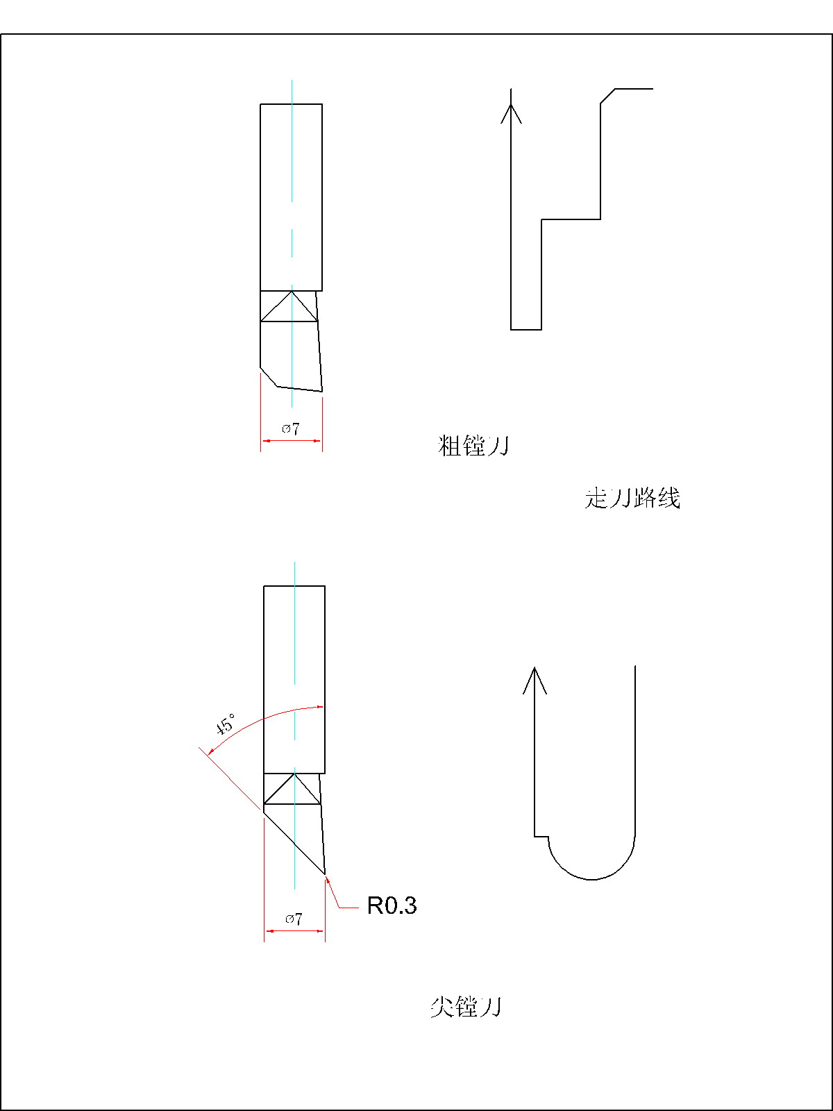

使用主副轴形式的车削中心可以把此零件一次加工完成包括前后镗孔和侧孔,关键是这个零件的材料较软,不易断屑,镗孔产生的铝屑将非常容易把内孔拉毛,弹簧夹头夹零件也会产生夹印,有铝屑卡进去时更加严重。
; h: q1 m! c7 C$ h下面说内孔刀具,1号图加工只需Φ5.3钻头和Φ6硬质合金棒自磨的1MM宽槽镗刀即可,由于槽镗刀较长,所以车槽时要分2-3次,如果还有振刀,应该缩短槽宽度到0.8都可以。. f  O; S4 c' `
2号图在粗钻孔后分2次镗孔,使用尖镗刀镗R槽应该没有问题。
5 `% |; U9 d& x" E3 E  x附刀具草图2张,对比原图,请大家批批。
