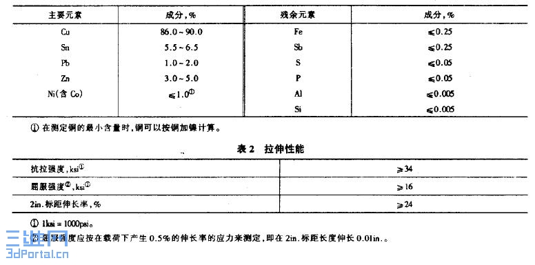

大家好,有那位法师知道青铜材料B61的化学成分

美国标准
这是美国牌号,标准为ASTM CP220,现在需要B61的化学成分和力学性能

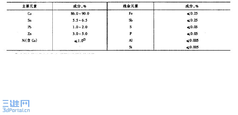

发表于 2007-3-7 10:54:40 | 显示全部楼层 来自: 中国广东深圳
以下是ASTM B61 , 请参考:& f, q' I4 i& {# ]) r0 o) ]
对了,还有力学性能。
