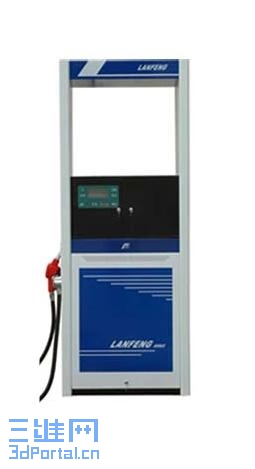

如题!!我的机柜做的是拼接的,但是样子外观着色我只要但片或是 局部着色,而我现在一着色就是一个实体一整体颜色,所以请教下如何做到!!发张类似的图,大概就是要这个样子不同边的渲染上色!

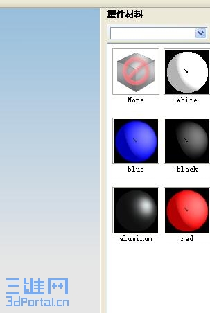

渲染时候 选择渲染区域
 楼主| 发表于 2007-3-6 11:19:56 | 显示全部楼层 来自: 中国江苏无锡
呵呵先谢谢,但是还不是太会,楼上的能否给点简单的动画图片或是视频指导下7 ]6 Y- k# T9 P" F" |9 z' ^
是不是选里面的none啊!选了哪个然后可以一个面一个面着色了!

在对象显示里面,  类型里面选择  面    就可以局部了

我已经上传了GIF的视频,请楼上的朋友注意看看那! 2 `& I" J8 F( |: p4 R: c! W

13楼做的很巧,其实这个和按颜色提取面/线是一个道理,利用类型选择。
