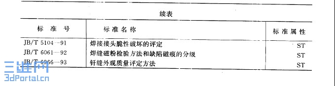

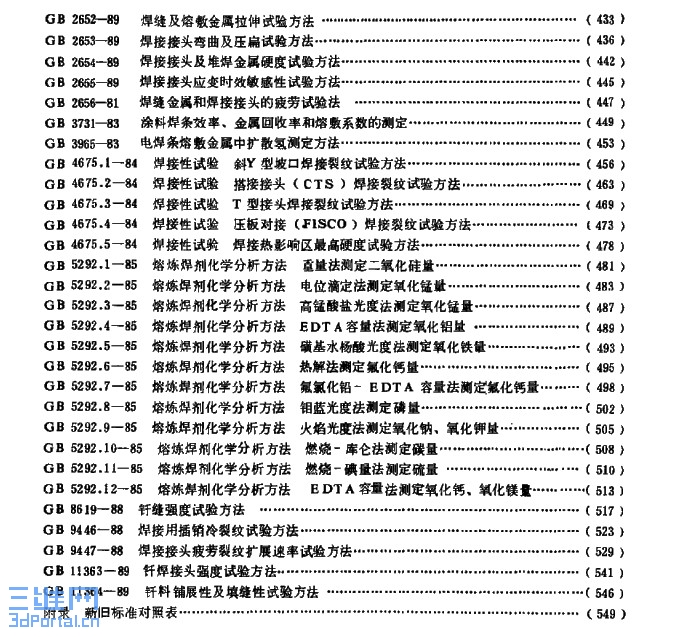

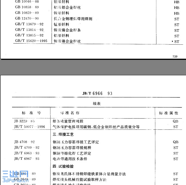

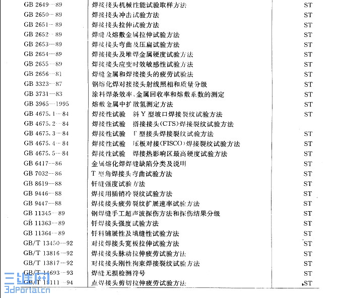

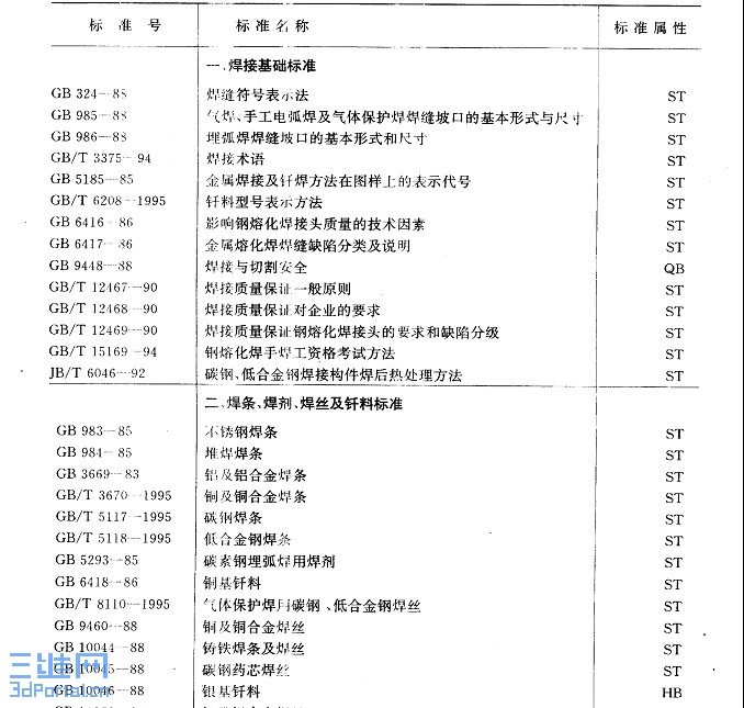

有焊接方面的朋友请跟:
9 [1 |/ o/ W8 G, i. K      现在我要整理焊接标准手册希望大家踊跃提供资料 有关焊接的新标准请在此回复 整理后将上传本论坛手册区 方便大家的学习.也推动论坛的前进步伐
/ d+ H* f9 `& i, E6 ^" w       也是应助第31楼http://www.3dportal.cn/discuz/viewthread.php?tid=170809&page=1#pid10110468 ~% C8 j5 ?) u
对一下标准更新到最新版.征求没有到  例如焊接工艺方面的最新标准 及焊接工时等方面的 涉及焊接的标准7 _: m: Q7 }1 ]& d5 t- c4 o
