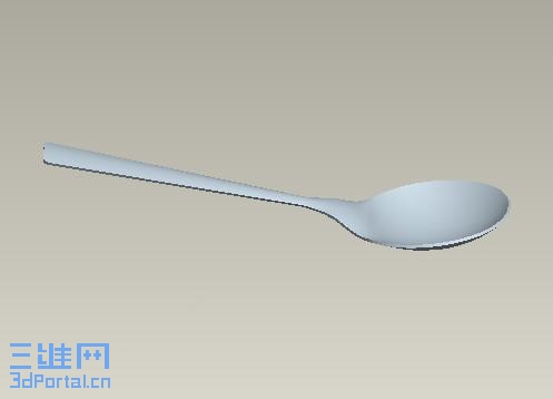

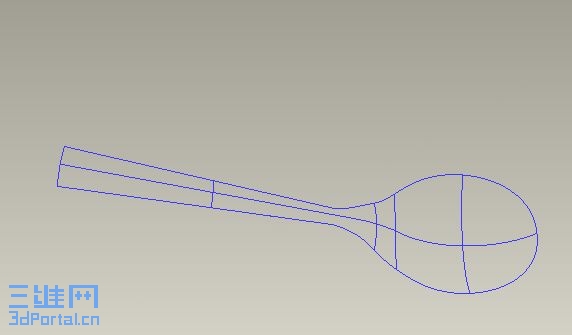

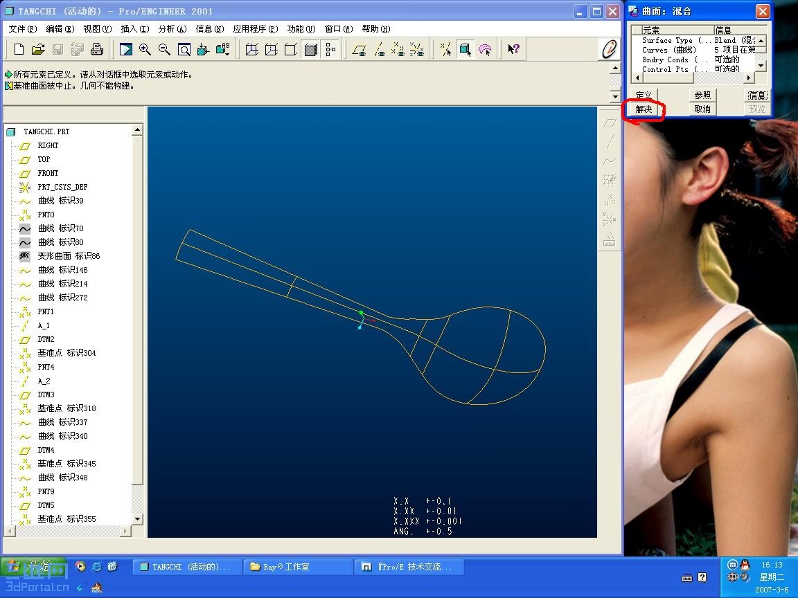

我用边界曲面命令不能建立成曲面,问题究竟出在哪里?请大家帮忙解决!!谢谢!下面传上我做的prt2 x2 T# U( T" X! p% S; h

发表于 2007-3-6 15:52:32 | 显示全部楼层 来自: 中国浙江杭州
我知道你的问题出在那里
你的边上两个最长的曲线是怎么做出来的,你最好检查下步骤,应该是2次投影做出来的,但是我在你的步骤上面看到了变形曲面???请问楼主,你还用曲面来做曲线吗?如果你的曲线都是用2次投影做的话,我相信你可以用边界曲面来做,但是你用了变形曲面,我不知道楼主是什么意思?
 楼主| 发表于 2007-3-6 16:03:57 | 显示全部楼层 来自: 中国广东中山
回复 #5 dengruiwen 的帖子
我是用2次投影做出来的,,但是做不了边界曲片,你可以下载我的prt做吓!!谢谢你!

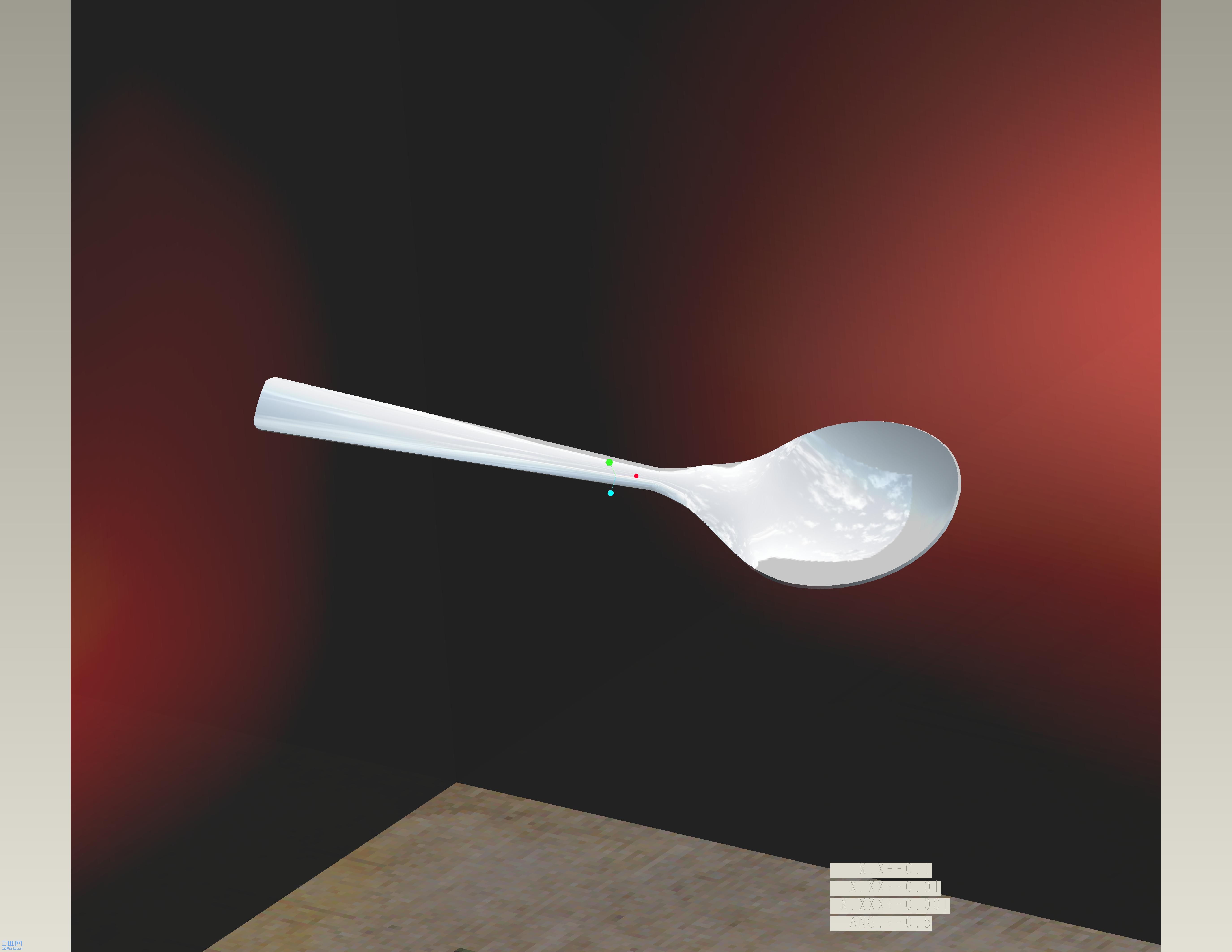

看看我在你的基础上做的勺子.
发表于 2007-3-6 16:11:08 | 显示全部楼层 来自: 中国浙江杭州
呵呵
看看我的吧!都做好了.
发表于 2007-3-6 16:13:07 | 显示全部楼层 来自: 中国浙江杭州
你可以下我的prt
下载下我的prt看看,是不是做好了
1111.prt.rar
229.37 KB, 下载次数: 26

 楼主| 发表于 2007-3-6 16:54:22 | 显示全部楼层 来自: 中国广东中山
我用野火版做到了边界曲片,但是用2001版还是做不了!!!

发表于 2007-3-7 16:56:07 | 显示全部楼层 来自: 中国广东东莞
你侧面另条曲线 为什么用二次投影呢?
$ b& F/ r+ c/ h1 x' P- x用镜像就行了啊
 楼主| 发表于 2007-3-7 17:31:54 | 显示全部楼层 来自: 中国广东中山
本来我都是用镜像的..但我想练习多次那个命令,所以重复做多次!!楼上的你有2001吗?你试吓用2001做边界曲面,看能否做到,我用野火3.0做到,用2001做不了!!谢谢!

发表于 2007-3-8 08:32:46 | 显示全部楼层 来自: 中国浙江杭州
Rayhuang (Ray)
( y" c% B6 J5 ^$ c1 @  你用的是哪个版本的
( ~) G+ U# X+ k0 E+ R6 j1 d6 E用交截 可是你是显示是曲线 在边界时不能选: j9 Y* V. S# ^! E: X" \- W
  用相交得到交截就可以用边界了
发表于 2007-3-8 08:40:28 | 显示全部楼层 来自: 中国浙江杭州
可能是你在做第一个相交曲线时哪儿出错了 你自己好好检查一下5 Z& E, x1 n5 t0 N4 y5 ?
! @- ~/ I' O+ o" o( B' R# R楼主 你在用相交的时候选你所画的2条曲线
; _0 |" p+ u$ b( K  z' w0 v  不要在自己画了 你把你自己在用相交命令后画的2条曲线移除 选用你在用相交命令前画的2条曲线/ W* |' u% Q& W0 ?$ t# H/ R( v% o: v
你试试 这样你就可以了

 楼主| 发表于 2007-3-8 12:16:06 | 显示全部楼层 来自: 中国广东中山
yds521
你说的相交命令是两次投影命令吗?我是用两次投影的做的.问题是我现在用野火3.0能做出,可是用2001就做不了.不知道原因!!先谢谢楼上的指教!!
发表于 2007-3-10 10:22:10 | 显示全部楼层 来自: 中国广东广州
2001的用的就是两次投影,具体的教材是林清安*PROE 2001 高级篇 上册
