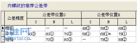

[已解决] 螺孔标注20-M10-7H中的7H是什么意思?
发表于 2007-3-5 09:10:37 | 显示全部楼层 |阅读模式 来自: 中国江苏无锡
螺孔标注20-M10-7H中的7H是什么意思?( C% u; o; ?" k4 Q* Z
请知道的大大指点一下。

螺纹的制造的公差等级.

螺纹精度等级,具体值查相关标准手册

原帖由 zcf108 于 2007-3-5 09:10 发表
  }# j* V) V8 q/ n6 b0 x螺孔标注20-M10-7H中的7H是什么意思?( W; s( z% b$ Y7 K1 m
请知道的大大指点一下。
2 z$ u6 Q# `0 |9 c% Z内螺纹精度等级,注:1. 大量生产的紧固件螺纹,推荐采用带*的公差带。
7 U; N' b6 h6 ~" m. L    2. 公差带优先选用顺序为:①→②→③。( q1 p  z# Z* N% @% Q. i
/ O7 z9 Q- o3 ~6 J) }
[ 本帖最后由 zcp68941125 于 2007-3-5 10:06 编辑 ]
userkypdy + 5 应助

是螺纹的制造公差等级,应该是20-M10-H7才对.

原帖由 qinjiaqing 于 2007-3-5 12:35 发表
/ R! i( `9 [, C+ x. D+ r4 h是螺纹的制造公差等级,应该是20-M10-H7才对.
/ V; |' j6 r, |. z( a5 |8 r
3 [6 w' m& c9 a6 y' p2 I$ \( s' A错了,兄弟,你看看楼上的表格,或者看看机械设计手册,或者看看GB/T197-2003《普通螺纹 公差》,这个标准里有螺纹公差的含义、代号,以及螺纹标记(螺纹表示方法)。* Y) H1 M! K9 l( y" J4 ~6 X

20个M20的螺孔,螺纹公差带7H

是指中径和大径都是7H的螺纹
