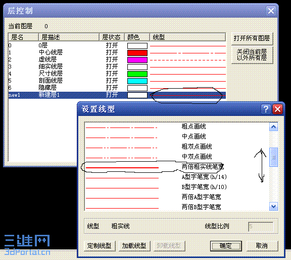

发表于 2007-3-5 08:27:18 | 显示全部楼层 |阅读模式 来自: 中国浙江温州
老师们,请问一下CAXA线宽怎么设置???# W) c; {1 ~# L' x, @. q; y9 R' H

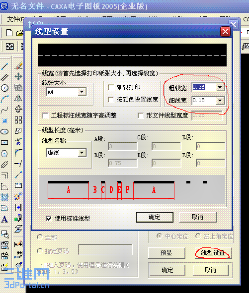

对于电子图板的线型,应该可以满足绝大部分人的要求,一般是不必要改的。
2 T6 r* C# m* O' Q1、如果你画图时,线型没问题,是你想要的,但打印出来的图纸线条不好,
( l# j) x& }# ~* p9 S' m     可以在打印时设置线的粗细,见图1。) S- L4 A- C1 k8 Q+ _
2、如果你想更改线型,可以点选层控制,再点选你想要更改的那个线条几个得到一个对话框,
3 Y( c( m. z8 F1 i, I8 S2 N/ ^     对话框中有很多种线型,见图2。

 楼主| 发表于 2007-3-5 09:25:47 | 显示全部楼层 来自: 中国浙江温州
回复 #3 jywbh 的帖子
非常感谢!!, F  w9 f/ i6 \
解释得很详细
