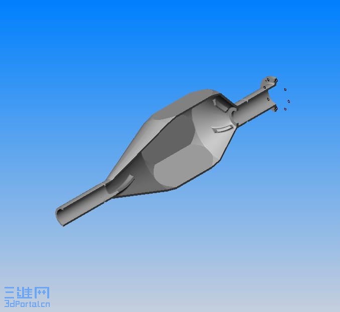

请对铸造有心得的朋友看看,这个零件怎么做才能满足使用要求。4 Q' u# z! E/ v' _) \* U# C/ j, |
, V1 h" X2 D/ U) V/ b3 o* f. Y
9 x! J2 u* C% t) z
这是转炉的马弗剖视图,使用温度为常用930℃,最高使用温度1000℃,处理工件  t, [2 b5 s9 T; i4 v$ L
每次为100KG,炉内为渗碳气氛,要求使用一年以上,马弗不得变形或开裂。
$ ~$ m9 ?; Y  K5 R炉体最多可分三段焊接,(见图示坡口处),马弗工作时低速旋转,支撑方式为两端支撑。8 l' C# d0 A1 a" X. r
有精通铸造的工程人员,请帮忙出出招吧!

忘了上传图片了,不好意思,如图所示:

既然楼主有那样的要求我计议你用腹膜沙电烤模做。材料用HT200耐蘑铸铁。

只有图,没尺寸。有多大?

应该用耐热不锈钢00Cr18Ni9Ti,Ht200不能耐心00度以上

) z# c, ~2 V, |' T. A$ v" S你指出需要使用耐热不锈钢,是个好方法之一。至于您给出的牌号,在我这里使用过的,效果不是很理想。至于具体原因我还在找!

用1Cr16Ni35最好。想成本低可用2Cr23Ni13试试。& K' V/ d7 [3 F( K9 Q

楼主给个尺寸出来,看张图不好说
