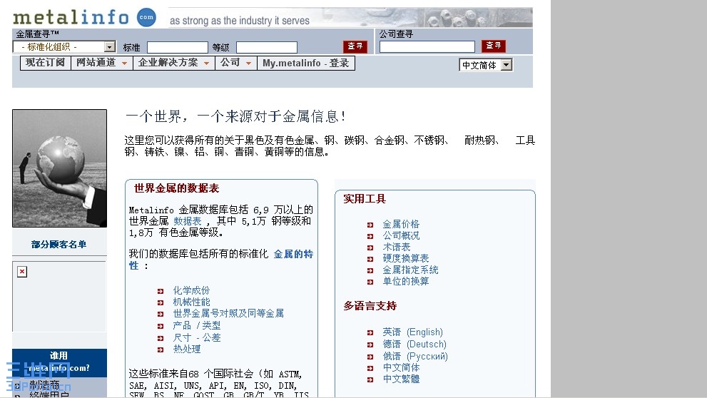

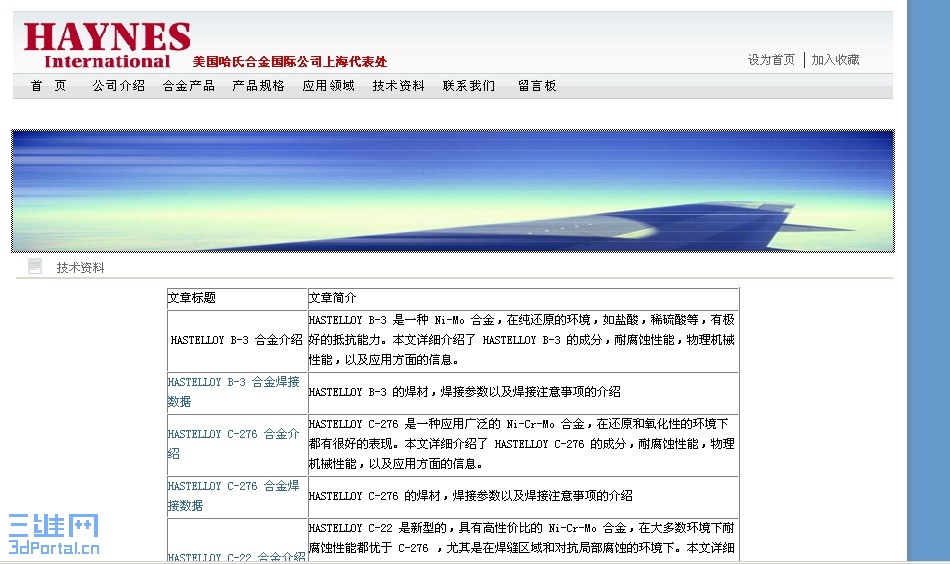

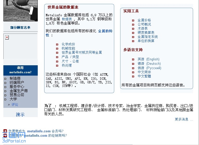

给你三个图
给你三个图,你自己去想办法!!!!!!!!!!!!!/ }1 g# c+ r6 G( r9 \

对的二楼的表示感谢!我去研究研究!
