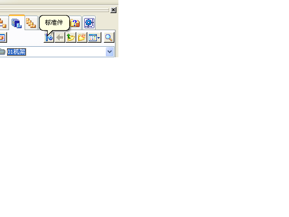

Solid edge V19 中文版 安装 标准件管理器 时,最后出现错误.修补了一下安装提示“完成”。可是在运行Solid edge的标准件时
; w: D: q0 h9 x3 q3 |
4 H8 A1 @, x: V* K6 A[ 本帖最后由 jzq-SE 于 2007-5-8 18:36 编辑 ]
 楼主| 发表于 2007-3-3 08:48:37 | 显示全部楼层 来自: 中国浙江温州
进入画面

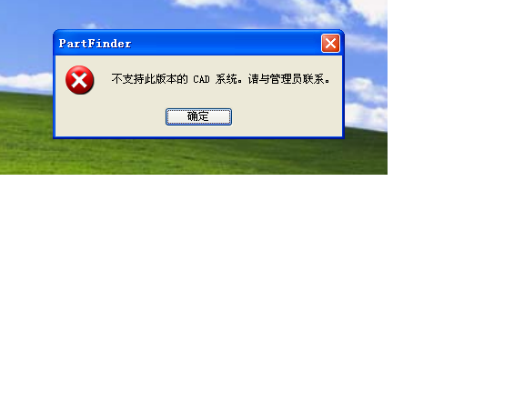

 楼主| 发表于 2007-3-3 08:51:18 | 显示全部楼层 来自: 中国浙江温州
最后就出现这个,是什么问题?有办法解决吗?
发表于 2007-3-23 15:10:15 | 显示全部楼层 来自: 中国北京
你是否用管理员身份安装的软件?
发表于 2007-3-28 11:51:56 | 显示全部楼层 来自: 中国北京
标准件库版本不对吧
发表于 2007-4-9 15:56:32 | 显示全部楼层 来自: 中国四川遂宁
不清楚,我正在下载中
发表于 2007-4-9 20:07:56 | 显示全部楼层 来自: 中国
你的XP-SP2操作系统未安装MDAC2.8组件,不能安装.
+ d# ~2 k5 Y, X2 n1 n3 D" @解决方法:在C:/WINDOWS的INF目录下,右键单击MDAC.INF,选择安装,接着按提示插入XP光盘安装即可。# T. w5 Q- y* L8 X$ I
之前,我在安装标准件也是如此,你不妨试试,祝你成功!
