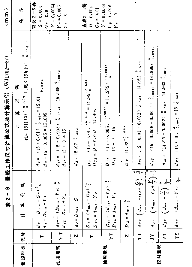

请教一下,塞规止规和通规该怎样放公差。比如一个20的孔,公差是0-+0.02,它的通规和止规各应该加工到多少。

发表于 2007-4-18 08:22:12 | 显示全部楼层 来自: 中国湖北十堰
φ20孔公差0~+0.02属于7级精度5 C7 C( ?0 ]5 Q1 S( _5 n/ a. ?. w
那么查手册量规制造公差为T=0.0024mm,位置要素Z=0.0034mm- y/ q2 Q' {) d) I: N* x
那么通规
# y+ U$ i! E# x: v& @4 y- @上偏差 Ts=EI+Z+T/2=0+0.0034+0.0012=+0.0046
) r+ |& B6 y0 u9 G0 @) r/ N下偏差 Ti=EI+Z+T/2=0+0.0034-0.0012=+0.0022
, e( n1 Y8 f4 K磨损极限尺寸Tu=EI=0
+ f" m+ U- S# i& q4 H止规4 `8 a4 P4 g1 u% F
上偏差 Zs=ES=+0.02mm& ^" g# \: F8 ^. l8 s. \0 [
下偏差 Zi=ES-T=0.02-0.0024=0.00176mm
2 b% t% g/ B3 D& [" G( R0 O5 ]即通规尺寸为20.0022~20.00462 s$ \: s0 H  a
止规尺寸为20.0176~20.02  j6 G4 W% ^# d9 w* d
0 W- u; N' V# ~4 N: `! X
: K$ l7 J5 u7 z: ~7 H6 C* w
T为功过量规的制造公差(尺寸公差),Z为通规尺寸公差带的中心到工件最大实体尺寸之间的距离。
) ?( v2 l" z0 f) a, K2 s- {2 H& O
[ 本帖最后由 渔樵 于 2007-4-18 08:23 编辑 ]
