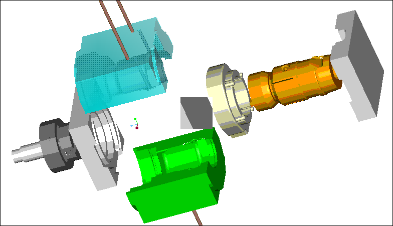

深井泵二吋出水不锈钢精铸件模具结构

 楼主| 发表于 2007-3-1 12:36:34 | 显示全部楼层 来自: 中国浙江台州
深井泵二吋出水不锈钢精铸件模具结构

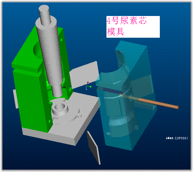

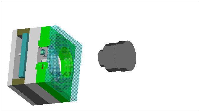

 楼主| 发表于 2007-3-1 12:42:29 | 显示全部楼层 来自: 中国浙江台州
按上图顺序3号4号尿素芯% J' X8 D; v8 x. D, E& }

发表于 2007-3-3 23:00:15 | 显示全部楼层 来自: 中国上海
呵呵,楼主这样设计的话,生产比较麻烦,不利产量外,而且模具成本较高,并且模具使用也有点不方便!

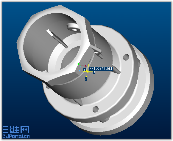

 楼主| 发表于 2007-3-4 07:06:12 | 显示全部楼层 来自: 中国浙江台州
原帖由 walworth 于 2007-3-3 23:00 发表
: I7 b, ~9 n$ A. D7 \1 |. z呵呵,楼主这样设计的话,生产比较麻烦,不利产量外,而且模具成本较高,并且模具使用也有点不方便!
9 S" M: g1 c+ j" j
" {$ ?' I  B6 D9 m+ d1 D  b放上档案望帮助给出您的合理设计
02.rar

发表于 2007-3-4 16:03:14 | 显示全部楼层 来自: 中国上海
请问能放上具体图纸吗?
 楼主| 发表于 2007-3-4 19:50:54 | 显示全部楼层 来自: 中国浙江台州
原帖由 walworth 于 2007-3-4 16:03 发表
1 l# L8 ^" t3 v: [请问能放上具体图纸吗?
6 r7 J; w% d1 {  h0 r
: `. v5 B  |8 U+ o0 h& Y% ]以上就是原档案 :lol: :lol:出水口内径也就二个25.4mm那么大- a4 R" ~9 G6 {8 s+ Z& k

发表于 2007-3-4 21:27:33 | 显示全部楼层 来自: 中国上海
呵呵,没图纸不好设置模具分型,我除了CAD,其他软件方面都属菜鸟级的!
 楼主| 发表于 2007-3-4 22:15:56 | 显示全部楼层 来自: 中国浙江台州
以上就是三维分模,由于东西不大,壁厚只有3mm,抽芯拆活反而增加模具制作难度和产品生产的低效,& ^+ X8 U: ^, z) i( W
由于壁只有3mm给蜡模组合嫁接带来因难和承砂强度不足,应该说我的设计不存在着您所提的问题。

发表于 2007-3-5 08:41:36 | 显示全部楼层 来自: 中国上海
从模型上看,qwli你在设计模具抽芯时,完全是采用模外起模的方式,感觉这样比较麻烦,并且影响腊模质量,同时由于腊模生产后壁厚比较薄,如果采用的是石蜡硬脂酸工艺,还可能使蜡型在起模时产生裂纹甚至破碎……+ I/ s4 R, S- R7 \- b$ h
- |3 }  O6 b# \+ \0 n( B9 O" u- m9 X
并且在没有具体图纸的情况下,小弟也不知道模型是不是可能不采用尿素泥芯的工艺,毕竟尿素泥芯成本高,生产麻烦……

 楼主| 发表于 2007-3-5 18:03:29 | 显示全部楼层 来自: 中国浙江台州
原帖由 walworth 于 2007-3-5 08:41 发表
  A9 D% o6 N& D从模型上看,qwli你在设计模具抽芯时,完全是采用模外起模的方式,感觉这样比较麻烦,并且影响腊模质量,同时由于腊模生产后壁厚比较薄,如果采用的是石蜡硬脂酸工艺,还可能使蜡型在起模时产生裂纹甚至破碎…… ...
8 ~3 \8 o& L& C4 W! b: z7 a5 U% [& U" n! t
已放上原档案干么凭感觉,壁厚只有3mm比此件复杂得多的产品也采用石蜡硬脂酸,尿素泥芯工艺,现在生产中,其实有些技术含量是竞争要素) ?2 @' c: G3 M2 b" L9 A8 a& _# Z

发表于 2007-3-17 17:07:05 | 显示全部楼层 来自: 中国山东青岛
结构不错,不过尿素芯方式工艺太繁杂。尽量能做组合芯最好。
 楼主| 发表于 2007-3-18 11:59:54 | 显示全部楼层 来自: 中国浙江台州
原帖由 CHENGJIZHAO 于 2007-3-17 17:07 发表
; ?5 J/ j/ x; i结构不错,不过尿素芯方式工艺太繁杂。尽量能做组合芯最好。
7 t$ ]" z: O) K+ Q3 F/ g7 }4 M' O
1 t& v5 U0 Y- X: v0 P' ^$ w尿素芯方式工艺其实并不繁杂,权衡利弊该用的还得用,要不人们发明它干么!
