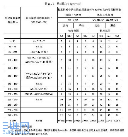

钢丝绳的使用寿命一般怎么估算?. H; k. z/ v. }, G7 L4 e' ~+ t
手册上是看断裂情况( B+ l$ z6 K* y/ J- |7 n+ J
