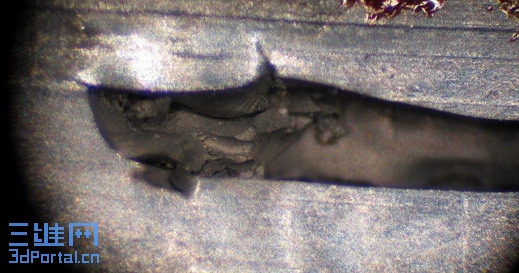

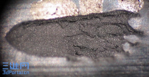

对橡胶一无所知,但刺破几个厂家的胶管内胶后,发现胶内“夹杂物“的数量大不相同(照片的白点),请教各位行家是否属于正常现象?会影响橡胶的那些性能?
 楼主| 发表于 2007-3-1 00:43:58 | 显示全部楼层 来自: 中国

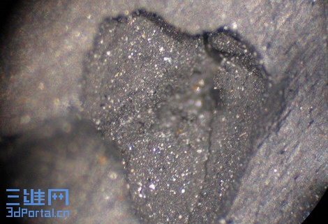

以上照片拨开外胶的宽度在1-3mm,照片3没有发现白点。
发表于 2007-3-1 12:02:08 | 显示全部楼层 来自: 中国四川成都
劣质产品,会使胶料物理机械性能都达不到要求。严重的会影响爆破强力。

; U* h% ?& d6 L' g9 ~! R: k; X这么严重,这么说正常的橡胶是没有这种白点的。
发表于 2007-3-1 13:04:37 | 显示全部楼层 来自: 中国山东青岛
依我看,第一胶料质量较差,不能满足需要,第二胶料与布粘合较差造成

看了很多国内厂家都是这样,难道都这么差?
发表于 2007-3-2 20:20:56 | 显示全部楼层 来自: 中国山东潍坊
从照片看所用胶料添加不少填充剂(如轻质碳酸钙等),会使胶料物理机械性能都达不到要求的。

% ~! I) h7 s3 N6 \6 B1 M7 `) M! \* ], ?楼上说的这种填充剂好像没有什么结合作用,也没有什么用途,纯粹是降低成本才用的对吗?
发表于 2007-3-3 22:01:33 | 显示全部楼层 来自: 中国四川成都
填充剂一般是为了降低成本使用的,也有工艺性能的需要,但从图上来看,没有分散均匀,只会造成性能大幅度下降,应该为劣质产品。

了解了,谢谢各位行家,照片是放大40倍拍的。/ d% K6 j% o: b5 X! \1 [% ?9 x* r8 p
第一张是国产的,第二张是进口的,第三张是进口的,看来要找厂家核实了。

没问题只是填料。产品有测试标准。您太夸张了!
