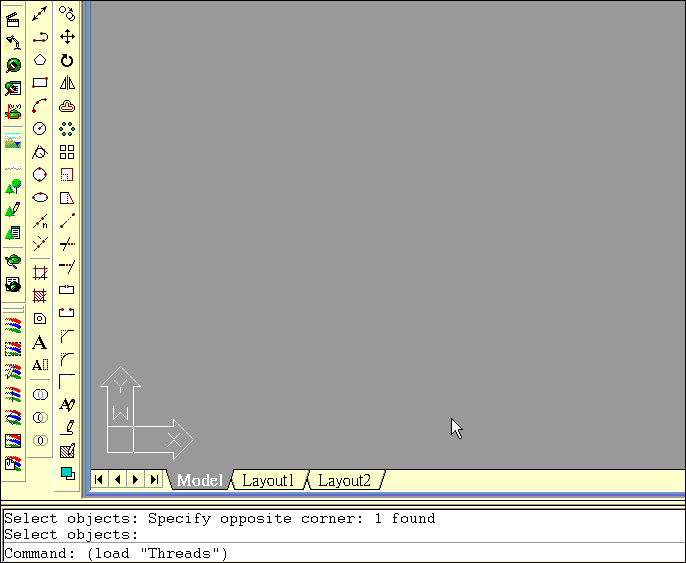

[分享] 螺旋源程序
发表于 2007-2-27 20:30:11 | 显示全部楼层 |阅读模式 来自: 中国辽宁
(defun errMsg (s)& a8 |% ]  V8 m" ?8 Z
  (if (/= s "function cancelled") (princ (strcat "\nError: " s)))
( u/ h. H) B) z5 P/ P     ; 当命令执行时出现错误6 U/ N6 W6 S6 l* L9 ^% O
  (setvar "cmdecho" ocmdold)                                      ; 例如用户按下了CTRL + C
, S! z+ A) \' _  G  (setvar "osmode" osmold), N9 ^4 d% E) D
  (setq *error* olderr)   ; 恢复旧的错误处理( _7 q9 R" t) D
  (princ)$ c( ]/ A1 y3 }  g
2 b2 s3 l1 i# C( R0 b( d5 o/ i(defun c:3Dthread (/ radouter threadpitch threadlength threadangle

发表于 2007-2-28 09:12:21 | 显示全部楼层 来自: 中国台湾
Threads.lsp可自動畫3D solid螺紋
# T* o! X: A. g5 X7 B5 B4 L& q: h7 t2 r! J5 O! T4 K8 j8 m
[ 本帖最后由 joseflin 于 2007-2-28 09:13 编辑 ]
Threads.zip
12.93 KB, 下载次数: 30
