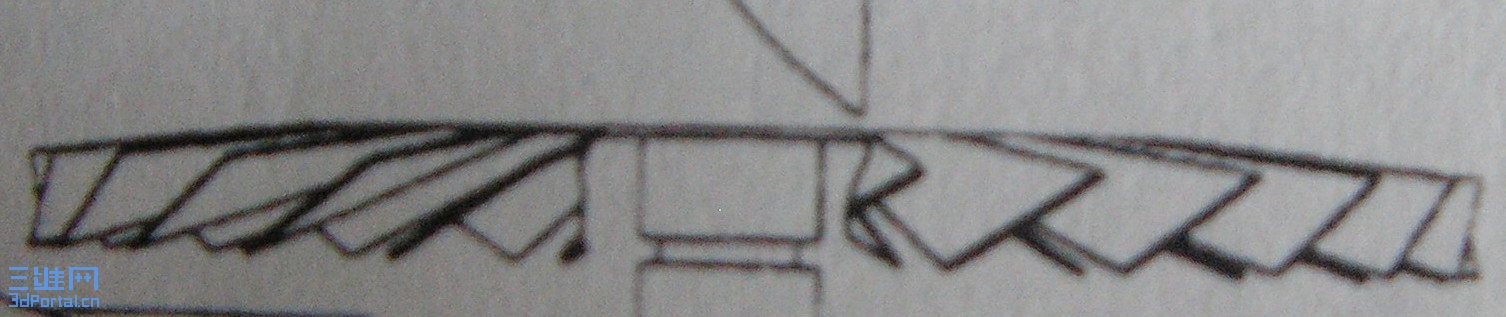

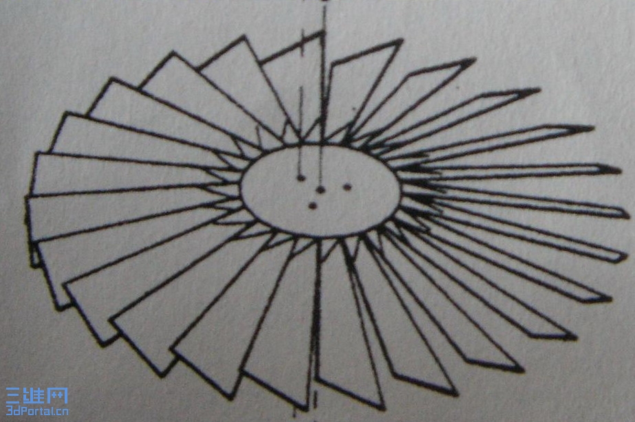

如图所示,分离器叶片的画法,那位老兄发表一下高见8 N/ D2 a& q8 w  l

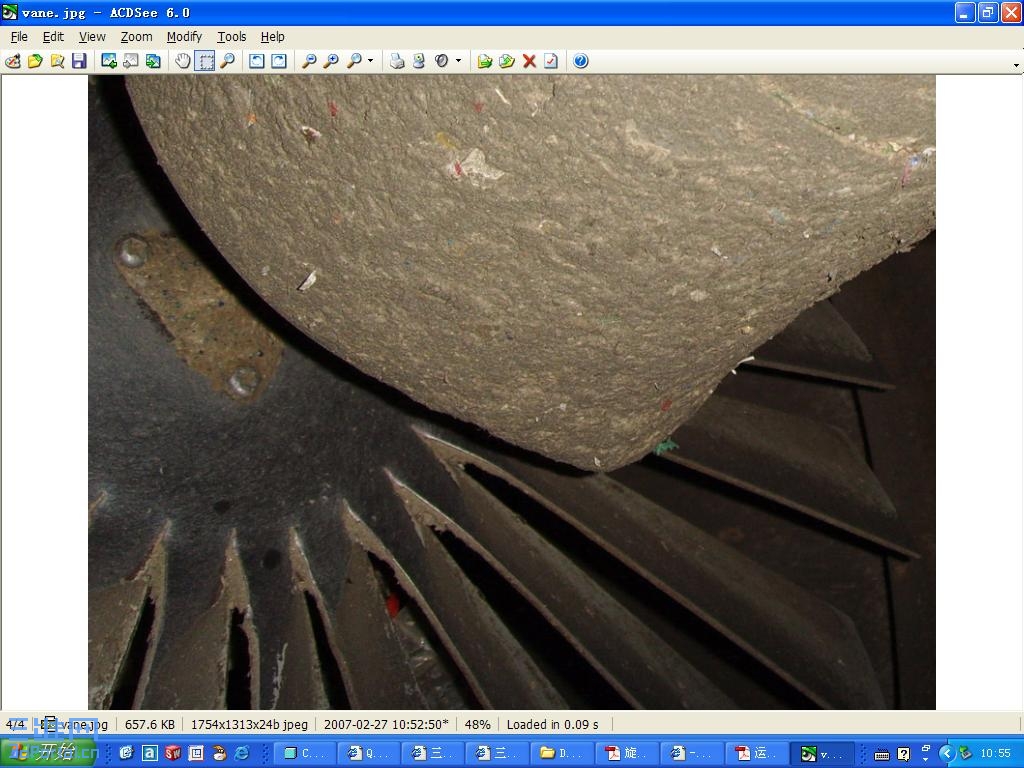

实际照片如图,看清楚是一体的

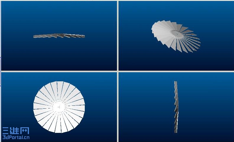

 楼主| 发表于 2007-3-1 09:18:02 | 显示全部楼层 来自: 中国浙江杭州
原帖由 zls888 于 2007-2-27 10:54 发表
$ {. n8 T6 X: u; B/ V如图所示,分离器叶片的画法,那位老兄发表一下高见
没有人作,自己作出来,效果不是特别理想,现传上来,与大家讨论

发表于 2007-3-1 09:30:59 | 显示全部楼层 来自: 中国台湾
邊界曲面.....陣列...是嗎
 楼主| 发表于 2007-3-1 09:35:00 | 显示全部楼层 来自: 中国浙江杭州
原帖由 alice-1 于 2007-3-1 09:30 发表- _! m3 ~: r4 S8 p: Y5 }* f# ?* X
邊界曲面.....陣列...是嗎
不是,blend后再阵列:handshake
发表于 2007-3-1 09:36:28 | 显示全部楼层 来自: 中国台湾
回复 #6 zls888 的帖子
原來你用混合啊...呵呵...都可以的 2 W6 g2 d( `2 |. S1 ^" ^4 j( T
8 T+ {" R- d% X; f只要做的出來..都是好貓
 楼主| 发表于 2007-3-1 09:44:34 | 显示全部楼层 来自: 中国浙江杭州
原帖由 alice-1 于 2007-3-1 09:36 发表( }( l2 Y, V. _. ^8 n& k
原來你用混合啊...呵呵...都可以的 - `7 Y6 x2 _: \7 l  y. v% l+ G
# k: c; H4 U) ^& B* @) [  X; X只要做的出來..都是好貓
问题是我觉得效果不理想,具体可见压缩包文件:handshake
发表于 2007-3-1 09:48:12 | 显示全部楼层 来自: 中国台湾
回复 #8 zls888 的帖子
一般都是用boundary去做...混合面比較剛直....邊界曲面比較柔和
发表于 2007-3-1 09:48:58 | 显示全部楼层 来自: 中国广东东莞
這种東東我認為用邊界比較好.
发表于 2007-3-1 09:51:40 | 显示全部楼层 来自: 中国台湾
回复 #10 HTQIANG 的帖子
超版說的沒錯...樓主可以試試看先
 楼主| 发表于 2007-3-1 09:52:02 | 显示全部楼层 来自: 中国浙江杭州
原帖由 HTQIANG 于 2007-3-1 09:48 发表& ~) r$ V* j/ f% a' T$ w
這种東東我認為用邊界比較好.
老大可否做一下,边界曲面我还真想不好怎样步骤
发表于 2007-3-1 09:57:48 | 显示全部楼层 来自: 中国台湾
超版請給我們做個示範吧...謝謝了
发表于 2007-3-1 10:00:20 | 显示全部楼层 来自: 中国广东东莞
做出几条边界线就可以了!
