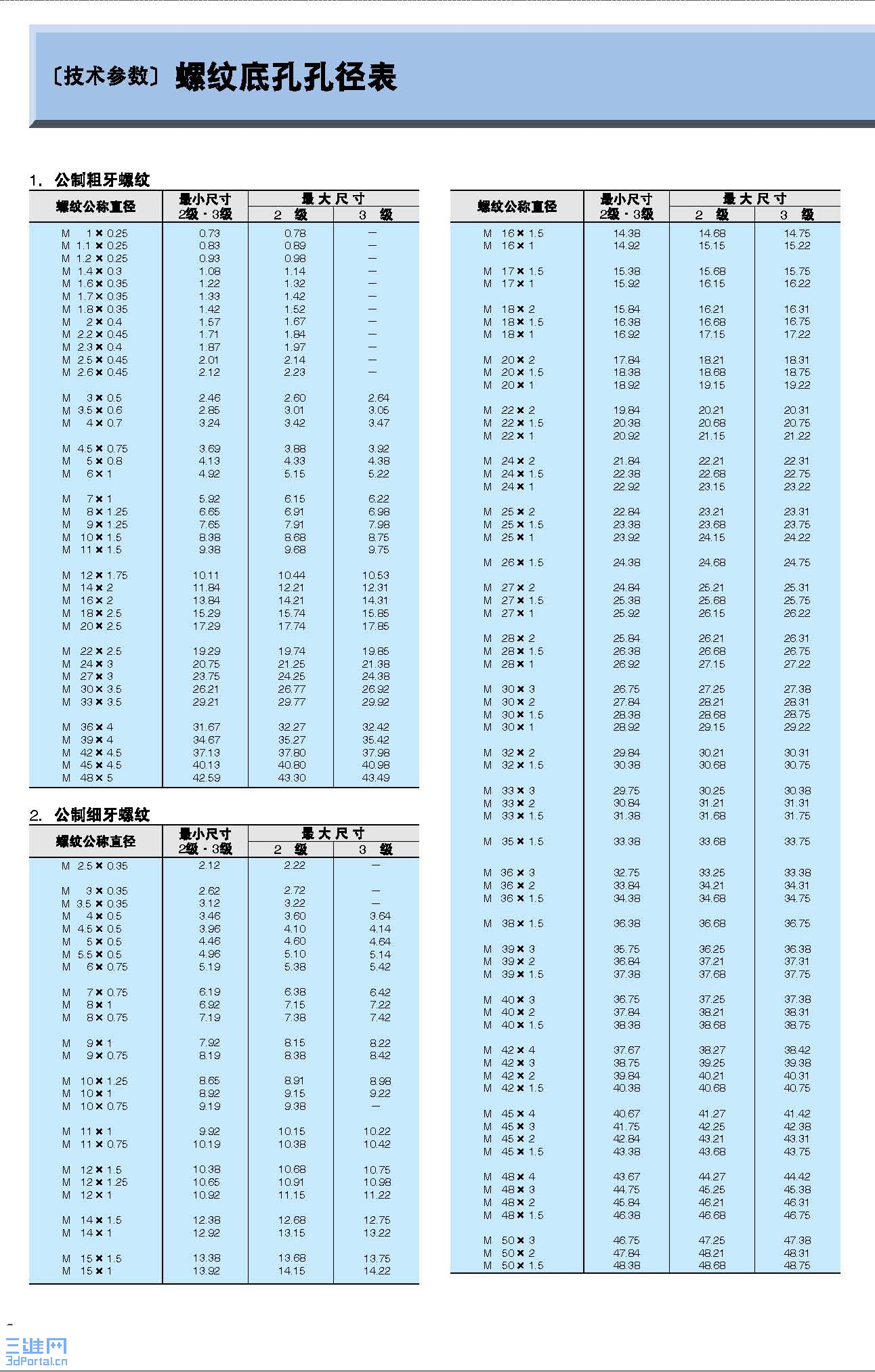

底孔=d-0.85P,外罗纹就是到它的公称尺寸啊
* }1 i7 w9 {1 G2 {+ C# g
7 ~! d; d2 r, [& \" S看看资料' a  {: ]( n' m: E- J2 f
& D3 w4 e5 l' n" I. n% r' m[ 本帖最后由 lv2006 于 2007-2-27 09:16 编辑 ]
螺纹底孔孔径表.rar
760.71 KB, 下载次数: 15
渔樵 + 3 好资料

这东西论坛上挺多的。还是贴个图给楼主方便些吧!

* g: N* C1 u. |8 y内螺纹的底孔尺寸有标准的,上面兄弟已经传上来了。
