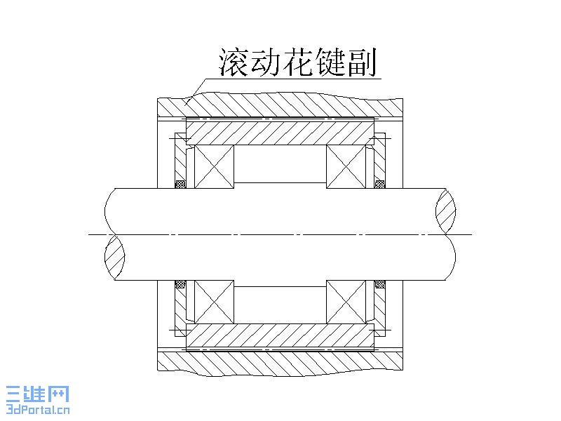

[求助] 直线轴承可不可以既旋转又往复运动
发表于 2007-2-21 23:39:54 | 显示全部楼层 |阅读模式 来自: 中国江苏南京
直线轴承可不可以既旋转又往复运动,速度  U2 e2 R$ J  a9 `7 U3 r
可达多少?% `& b+ I. W* K, @0 f

发表于 2007-2-22 07:01:51 | 显示全部楼层 来自: 中国云南昆明
直线轴承绝对不可以进行旋转,这是由直线轴承的结构和特点所限定的.直线轴承的运动速度在高速时可达60米/分以上.

发表于 2007-2-22 07:35:08 | 显示全部楼层 来自: 中国黑龙江哈尔滨
不知道楼主做什么用的,既有直线运动又有旋转运动,是不是螺旋运动,如果是可以选择滚动螺旋副。
4 O' _* X4 r# Z& Y0 s+ p如果不是螺旋运动,就相对复杂了。就像3楼说的,不能让直线轴承承担旋转运动。但可以把旋转和直线运动分离开,做一个嵌套的轴就可以解决了。! ], d! S2 d! W
稍后给楼主画个简图。
参与人数 1三维币 +10 收起 理由
2374 + 10 积极应助,节日辛苦
发表于 2007-2-22 08:31:51 | 显示全部楼层 来自: 中国黑龙江哈尔滨
不知道这样的结构是否能够满足楼主的要求。

 楼主| 发表于 2007-2-23 16:58:29 | 显示全部楼层 来自: 中国江苏南京
轴的运动类似于正弦运动.

发表于 2007-2-26 16:59:18 | 显示全部楼层 来自: 中国浙江杭州
普通的直线轴承不能既旋转又直线运动,但选择金属花兰的直线轴承(类似于模架的滚动导向套)可以,在日本机器上有如此用法。
 楼主| 发表于 2007-2-28 17:24:11 | 显示全部楼层 来自: 中国江苏南京
滚动花键副价格太贵,还要定做.我查了一下手册有,型号LB~~~~BC,LB~~~~~ST,但是找不到生产厂家.
