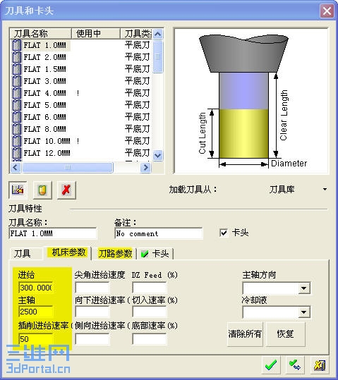

发表于 2007-2-25 17:48:36 | 显示全部楼层 来自: 中国
当然可以了,在Cimatron的刀具设定里面不仅可以设定机床参数比如转速、进给,还可以设定切削参数比如层降量、侧向步长等。
刀具参数设定
刀具参数设定

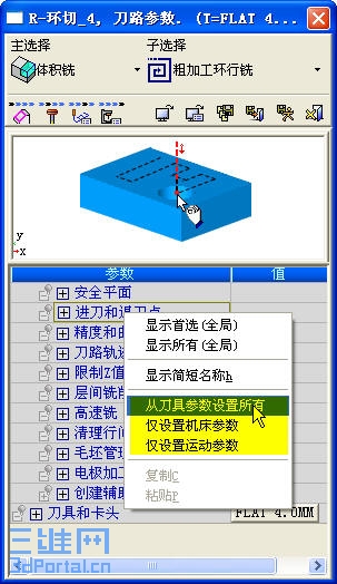

发表于 2007-2-25 17:51:28 | 显示全部楼层 来自: 中国
然后,在具体的定义加工参数的时候你只要点击鼠标右键,使用下图所示的三个命令就可以直接调用刀具参数了。这可比MC好用多了。
调用刀具参数
调用刀具参数
