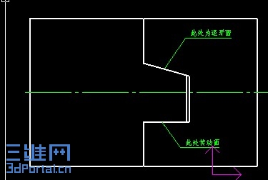

发表于 2007-2-28 13:33:32 | 显示全部楼层 来自: 中国广东汕头
原帖由 sanweillq 于 2007-2-19 08:21 发表
7 ]! W" e& t7 U: A在实践中,飞剪离合器的旋转接头常退出造成事故,不知有没有较好的防治措施。
# ^2 E# T3 _9 g
把十字牙设计成下面结构
