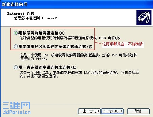

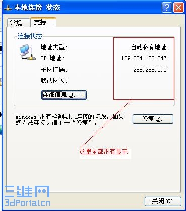

我安装的是番茄花园版xp,现在宽带出了问题,请帮忙看看!
, D0 ^$ {8 @+ E3 W6 t我在dos下输入ipconfig指令也有异常,显示说:不支持请求 之类的还有一大堆的英文,搞不明白!网卡卸载了n次都还是一样!

您的电脑,未能获得有效的IP地址。(自动私有地址)  u. u: X: g1 j8 K6 ~% w
+ _5 k+ _/ E6 Z2 R* Y- u1。“开始”,“运行”,输入“ipconfig /release”(不带引号),回车
1 V; L, a2 p3 p4 n  {% {' ~4 p7 y2。“开始”,“运行”,输入“ipconfig /renew”(不带引号),回车7 I4 p0 ~  `3 ~
: W, X* |% y" Z0 e% H3 Y
再试一下,看能否正常上网。祝好运!!

试过,没有,说什么不支持请求!

你系统有相关服务禁用了,开了就没事.好象是Network Ser和Local Ser
feiyong511 + 2 应该是优化过头了

! y" B% v  }4 o- b  x满有道理,估计是这样的问题!
