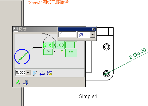

请问各位大虾,在CIMATRON中引线标注是怎么标的,还有2-φ的2-是怎么标注的?# y" K& \$ u/ J- l9 \0 p- f

我帮你解答第二个问题,由于家里没有安装cimatron所以记不大清楚,大概是在标注的时候鼠标点击标注栏里的数字前面的白框,出现两个框框,第二个框可选M或Φ,在第一个框里填入2-即可。很简单的,一试就会。

当你标注时,他会出来想应的向导。以示而做就可以。根据国标的规则在相应位置点开小白框就会发现合适的前缀或后缀。
发表于 2007-11-3 12:55:04 | 显示全部楼层 来自: LAN
huifulouzhu
点8前面输入2-
