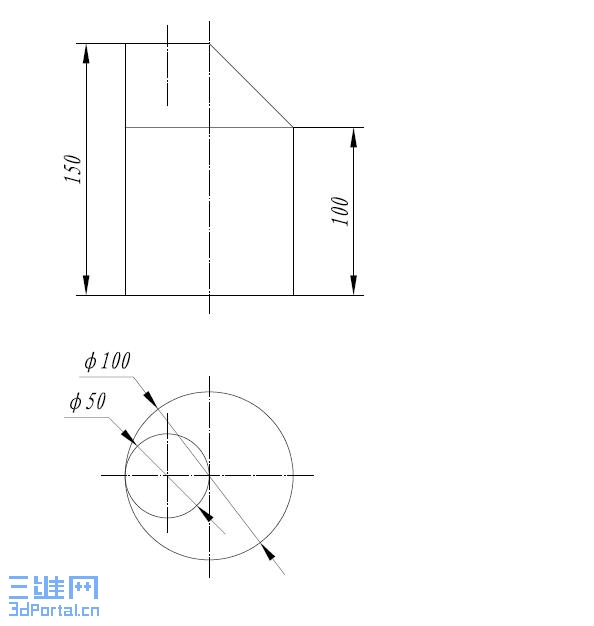

请大家帮助画出展开图

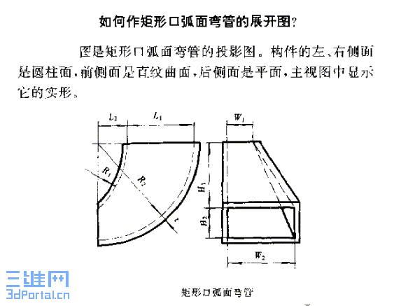

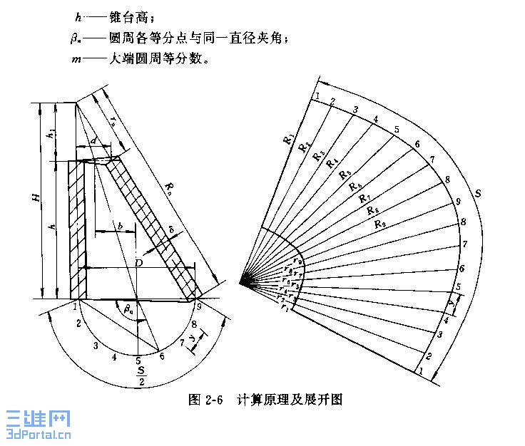

发表于 2007-2-16 12:19:29 | 显示全部楼层 来自: 中国上海
你这个图好像漏了一条线。
+ P3 G2 B3 ~1 e$ D' {: N' T% }' h2 f % t4 e- a7 L  A+ Q& {" O* I
这个东西相当于一个直角斜圆锥台和一个圆柱的结合,给你一个前者的展开例子。
参与人数 1三维币 +8 收起 理由
userkypdy + 8 应助

 楼主| 发表于 2007-2-16 17:32:31 | 显示全部楼层 来自: 中国上海
这完全不是考几何制图的,这是我们客户让我做的漏斗,当是我一看容易,可我没做出来。现在想起来:当时有这个论坛就好!* H$ ~- U8 [7 N& Y' Q6 ?, t
8 X) q; r( i1 k" ?9 h5 B/ `
我们不一定拿技术含量高的问题去考大家,来显示自己的才华。毕竟我们生活在现实的社会中,我们每天会碰到问题,我们每天去解决它,也帮助别人解决问题。

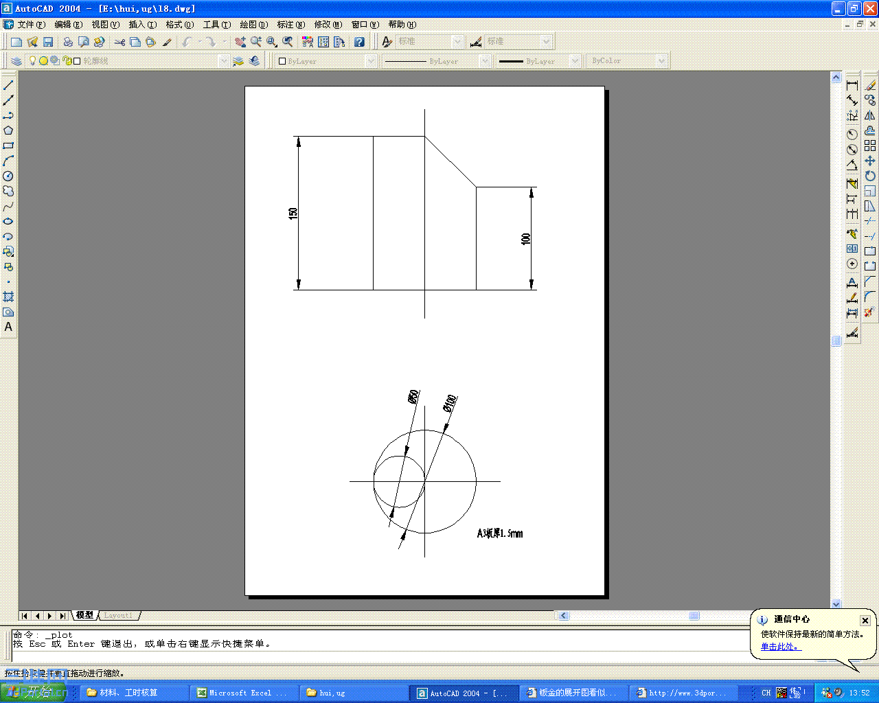

发表于 2007-2-19 22:11:53 | 显示全部楼层 来自: 中国上海
这个是否难些……
发表于 2007-2-21 23:05:05 | 显示全部楼层 来自: 中国上海
不是有人要找个难点的吗?怎么没有反映,被难住了?
 楼主| 发表于 2007-2-24 14:45:28 | 显示全部楼层 来自: 中国上海
一次我去应聘一家公司,老板给我主视,俯视图,让我补右视图。当时我没做出来!我晚上想了很长时间才做出来。
4 J' z! e# x' W) k, v6 j其实基本功是很重要的,在我们找工作,考的是基本功,做也是从基本做起 !* p3 v  p5 ^% F( V/ ^
请大家做一下这个简单的问题
