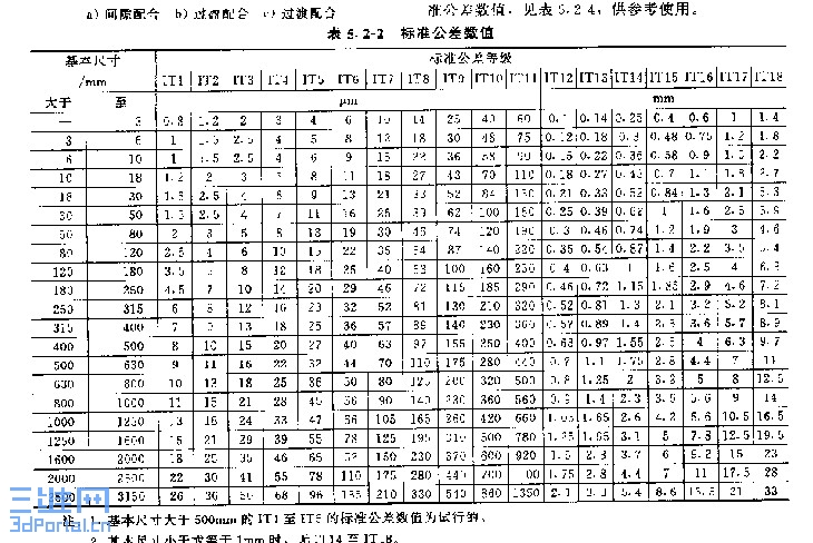

我想问下:
& {2 l2 L1 s. t% T标准的公差中,有IT01 IT0 IT1  `````IT18的等级$ R* r0 f, v) M; l# m0 R
我想问下,这些等级的精度是依次降低还是依次提高,比如IT18>IT17,还是IT18<1T17呢?" v9 Y6 t3 y% {6 P
还有公差带的公式“IT=ES-EI是不?# h( M1 o. L+ _& ~( m7 @
还有∮25H7这个是什么意思了,如何去查?????: c3 _. {# Z( s% C: c
实在不好意思,这些都是以前学过的,不过真不知道如何了,以前是上这些课的时候都睡着了,所以只是迷迷糊糊的听过而已,希望大家给点详细点的解释。

公差等级是有20个是吧,,那刚才的∮25H7中,H7这个是公差代号,如何去查出它的公差范围呢?

这些东西都是机械设计的基础,随便哪一套机械设计手册都可以系统的查到,如果你感兴趣的话还可以看看国家标准,H7的公差范围可以查GB/T1800.4。
+ i9 G2 O  g) p7 HGB-T1800.1-1997极限与配合 基础 第1部分:词汇: V& a5 z# N) x1 r) f8 o' p' o
GB-T1800.2-1998极限与配合 基础 第2部分:公差偏差和配合的基本规定
' V3 O0 I, p4 {* yGB-T1800.3-1998极限与配合 基础 第3部分:标准公差和基本偏差数值表" \; c. I" P( y. \$ |) _' I# @
GB-T1800.4-1999极限与配合 标准公差等级和孔轴的极限偏差表
9 P& T+ t6 u3 e3 vGB-T1801-1999极限与配合 公差带和配合的选择# e7 I/ V4 Y0 b6 }
GB-T1803-2003极限与配合 尺寸至18mm孔轴公差带
) e3 v$ |1 M; z" Z# v4 ~  x4 tGB-T1804-2000一般公差未注公差的线性和角度尺寸的公差

4 ?. v7 N8 V9 p; r公差等级是有20个是吧,,那刚才的∮25H7中,H7这个是公差代号,如何去查出它的公差范围呢?
/ R' F8 g: ~2 f/ L: h1 k( {
∮25H7代表基孔制配合,7极公差可查手册和电子图板软件

机械设计手册里面介绍非常详细,仔细看看!!

用机械工程师就可以在画图的同时查公差
