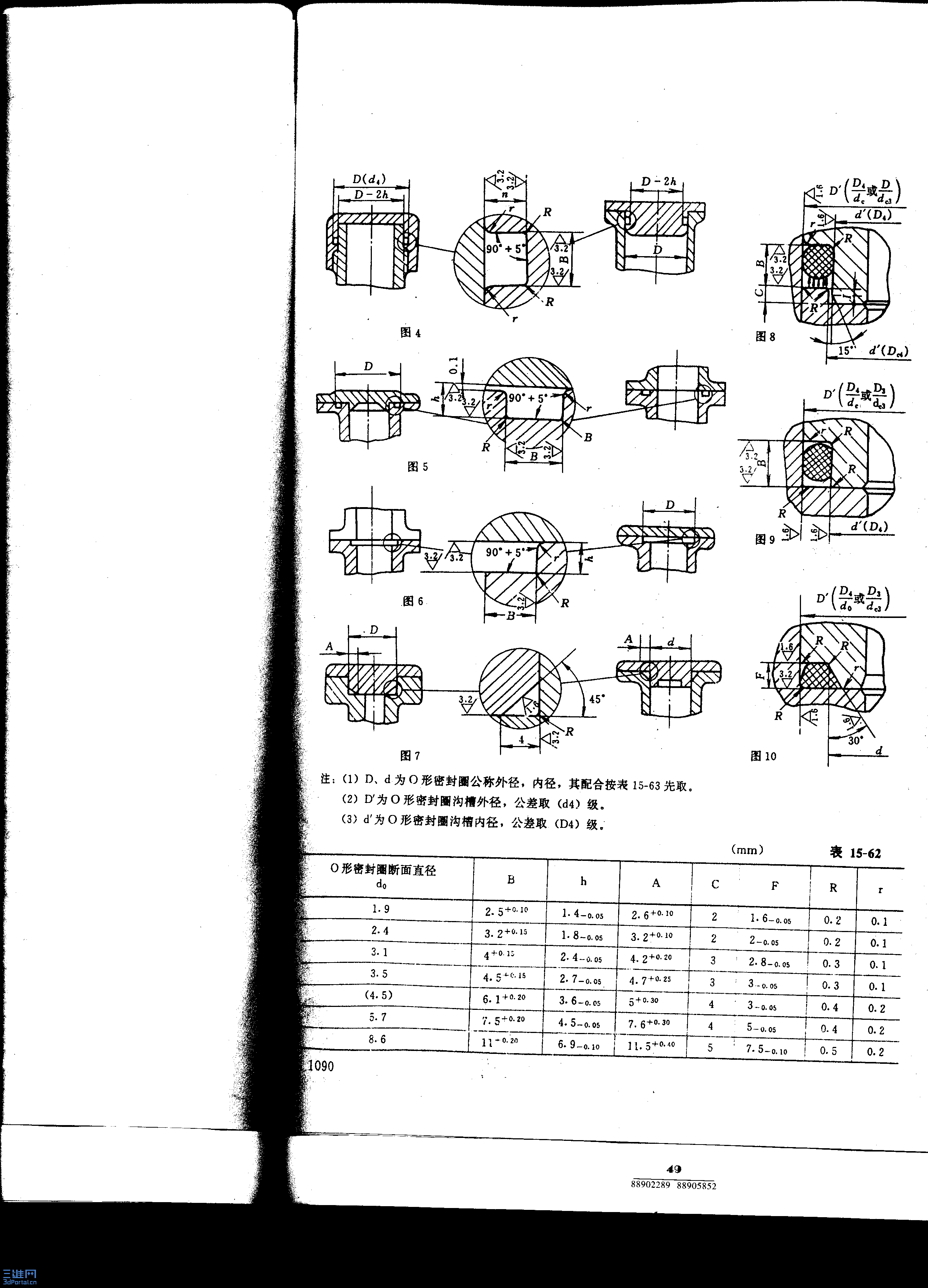

谁有o形圈老标准的沟槽设计方法,谢谢' p9 q( D! o4 \5 `, @, e; U

任何一本机械设计手册上面都有O型圈及其安装沟槽的设计尺寸。你单位应该有手册的。
发表于 2007-2-14 12:18:35 | 显示全部楼层 来自: 中国辽宁沈阳
最老的重标手册上面有详细的尺寸,
发表于 2007-2-14 22:14:13 | 显示全部楼层 来自: 中国河南安阳
给你一个 GB1235  O型圈安装沟槽设计尺寸的标准。

发表于 2007-4-4 09:46:14 | 显示全部楼层 来自: 中国山东泰安
4楼的老兄发的不是很清晰,能不能发个清晰版的?

发表于 2007-12-10 09:44:01 | 显示全部楼层 来自: 中国辽宁营口
是GB1235-76吗?
