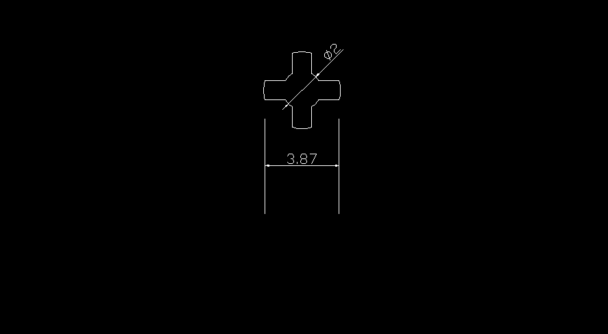

由于技术上的需要,现需要设计一种“梅花”形的铜管接头,具体形状见附图:
0 l5 ~' a/ y; h6 b* ]6 }7 C铜管规格:Φ7*0.7 TP2M       请各位高手出个主意,只需保证Φ2内圆既可,工装尽可能简单,如能附上图纸感激不尽!

要是管子长的话,可以使用先旋压端面,然后在冲裁的方法.短的话可以直接拿板料翻边成型.实在不行还可以焊接嘛!

谢谢上面的建议!需要补充一点的是,这个是短管(L=20mm),附图中的大体形状必须保证,从工艺上考虑第一种方法不太现实,对板料翻边成型我不太了解,希望上面师傅指点一下。

用四爪卡盘加工,就是要做四个压头(内R1.7,两侧成对称90°),然后进其中一爪(尽量在对称两爪的中线上),再将相对的爪进行收紧(压头要刚好进得去),其它两压头的装法同,用直径2的钻柄做芯,其后,再将四爪均匀收紧,最后达到要求.如要比较精确的话,可用磁力表找正一下.
