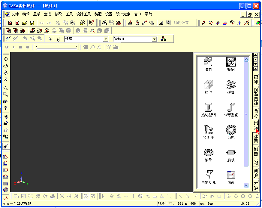

请问用实体设计做弹簧,怎么才能把弹簧两端面做成3/4磨平?请dx们指点一下!谢谢了!

弹簧两端面做成3/4磨平,要用布尔运算功能,具体是把弹簧画好,在弹簧端面放一个长方体,或其它的只要能够把弹簧上要磨的可以覆盖就可以,完了就点击布尔运算,把上面的需要磨得就可以出现。磨端面就是这样的,要是还不是很明白就加我QQ:362927642注明CAXA弹簧端面,我可以远程教你们,等我有时间做成视频课件,你们就会很清楚的明白

谢谢4#的提示,我已做出压缩弹簧,做法如下:5 U. @0 M/ K$ [
做好弹簧后拖入长方体,然后三维球定弹簧d中心,拖到长方体表面,再继续进入长方体d/2,然后分裂另件即可。附录像与大家分享。 弹簧.rar (1.18 MB, 下载次数: 72)
