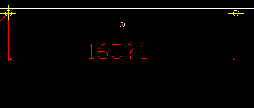

我的2007版本CAD在前几天重装了一次,今天要标个165±0.1。结果却成了图中那样。有高手帮忙解决一下吗?

不是大问题,在你标注的前一个命令程序还没有接到你确认的命令。从新打开图纸在标注。

选项-标准-GB / `+ t1 G/ a5 _* J" g
看看你的标注公差样式

楼主的问题不是其他问题!而是没有安装2007的SP1补丁造成的!
4 ?4 V! }8 o# }4 A# J2 ?' F" z + w0 k* D$ B0 D3 n) Q
请搜索2007SP1安装,安装后就好了!

165±0.1再输入文字时请输入165%%p0.1即可
