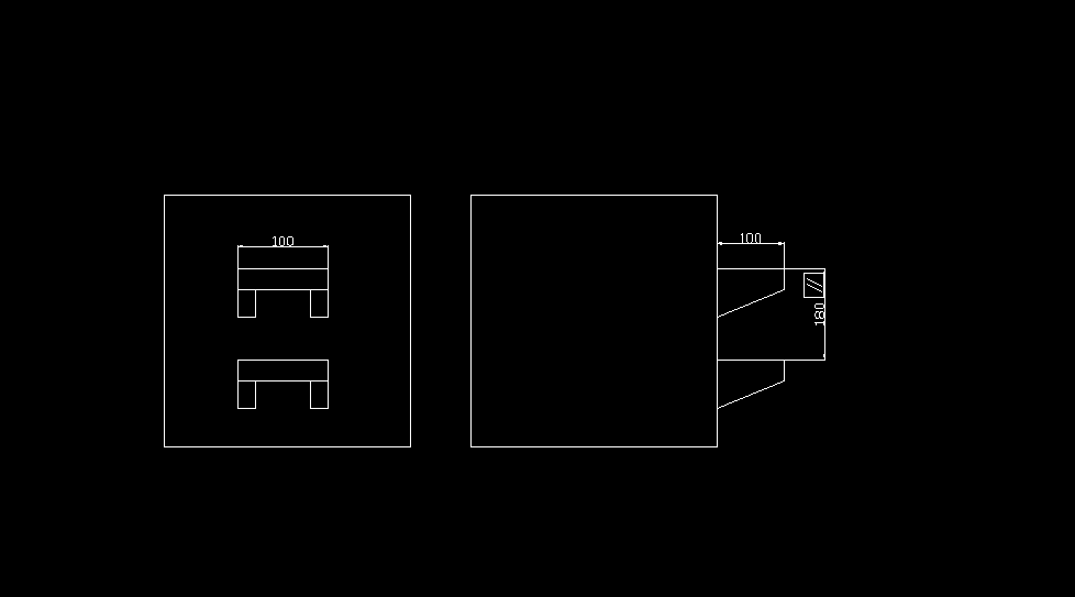

箱体上两个平行台阶面如何加工?要求两个面平行。台阶大小100*100,上下180

你说得比较模糊,能否出个图来表示。还有就是平行度有要求吗?如果是螺栓孔位置,如果是的话只要做个锪平,不需要铣平。/ j# s8 Q' W. |9 S3 G1 o
如果确实有要求,一般来说,台阶的话用上镗床铣出来。就是不知道你的情况如何,是不是有阻挡导致不能铣?如果是的话那就要考虑设计问题了。

这两个平行台阶面的加工要保证平行关键在于一次装夹就要搞定。可在卧镗,铣床上完成。用圆盘刀加工。如不行的话自制一个飞刀盘也行。这个工件的要求不难达到的。

这样的零件结构加工工艺性不合理,如果箱体尺寸不是太大,在立式铣床和立式加工中心用长刃立铣刀加工,一次装夹下分几次切削,再后一次余量小一点,再好同时换新刀.但不要指望加工效率,同时精度在0.05左右就不错了.

如加工斜面可用线切割慢走丝,只加工平面铣、插都可以,注意一次装夹

发表于 2007-2-12 23:56:20 | 显示全部楼层 来自: 中国辽宁大连
发表于 2007-2-13 08:30:48 | 显示全部楼层 来自: 中国浙江宁波
从比例看,箱体比较大不适合卧铣加工
  r+ @- r% o( M6 K0 }# v用卧镗装一个尽量短的刀加工。以增强刚度。

一般在普通铣床上用立铣刀加工就可以;卧铣的话可以用立铣刀,也可以用自制的飞刀盘,用普通盘铣刀的话看尺寸估计是不行。一次装加完成的话,精度问题不大,一般的数控卧铣就可以达到不错的精度,要求高的话,上加工中心。

因图纸太简单,就简图我想用牛头刨加工就可以.
