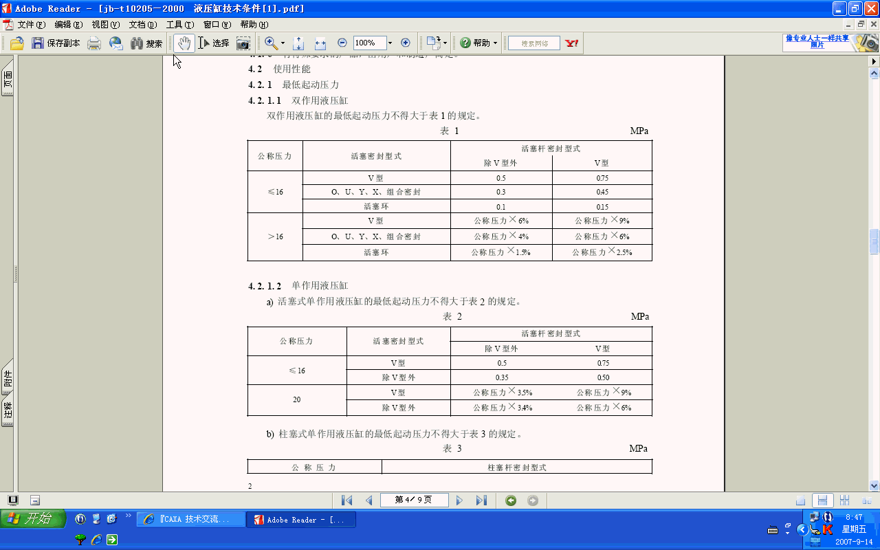

发表于 2007-9-14 08:52:15 | 显示全部楼层 来自: 中国河南安阳
#9goldfluid 的油缸标准里面规定得很清楚。
% S' _) D4 j0 y( i# ]% P3 m- g发一个截图:2 l/ a2 [! w0 J  U
 楼主| 发表于 2007-9-14 12:00:07 | 显示全部楼层 来自: 中国湖北武汉
