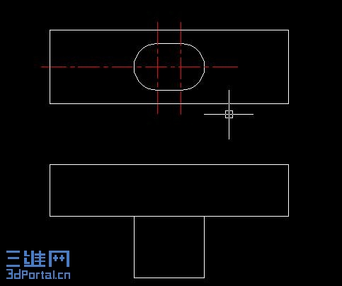

我想冲椭圆孔$ Q9 B  A$ F' d- z4 u, z1 j& f* [
3 `0 d6 _% m9 }- }用线切割加工剖面为椭圆的凸模,有什么方法和模柄固定?( _! o* p3 o! v1 `) n
老大门帮个忙...
$ U+ p9 L8 p1 n0 V+ { ! n6 z3 h/ e7 ?) g
补充一下:我是要在8mm厚的钢板上冲椭圆孔(尺寸是a=10,b=8),不知道能成功吗?5 L2 q. C* E# H4 Y, Z- H) n
老大再帮忙看看.谢谢.....

尺寸大的话可以用螺丝和销钉固定。# f; Z. i* Q  x
尺寸小的话焊接或者合金浇注。! r+ y3 B: e* A; Q
; l/ T( A$ N$ ]5 D& }还有你的冲头如果可以用CNC铣出来的话,就做成台阶式的,通过后面的底座用螺丝和销钉固定。见附图。
mr.lee + 3 应助
发表于 2007-2-9 12:16:40 | 显示全部楼层 来自: 中国江苏苏州
回复 #1 lihongli 的帖子
钢板厚度为8mm,相对于孔的大小来说已经很厚了,采用线割的冲头再焊接或浇注到模柄上恐怕冲头连接处甚至冲头都无法承受这么大的力。$ l0 o0 G8 b; @
建议冲头做成阶梯式,采用CNC加工。示意图如下:
