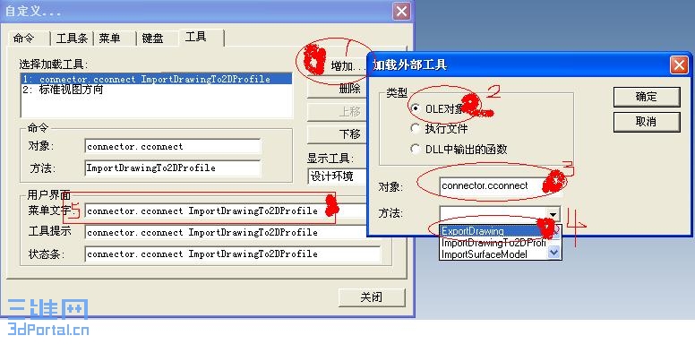

5 N4 F/ v' g, T: z1 m6 {% @% d在实体设计环境里面,点工具下的"加载外部工具",在自定义对话框中点增加,选"OLE对象",在对象里面输入connector.cconnect,方法里面选择第一项,点确定,更改自定义对话框中的"菜单文字"的英文为"接收草图",退出,绘制好图纸后,执行电子图板中 文件->数据接口->输出实体设计草图,在点实体设计中"工具"下的运行加载外部工具下的"接收草图".下面你就看懂了.
