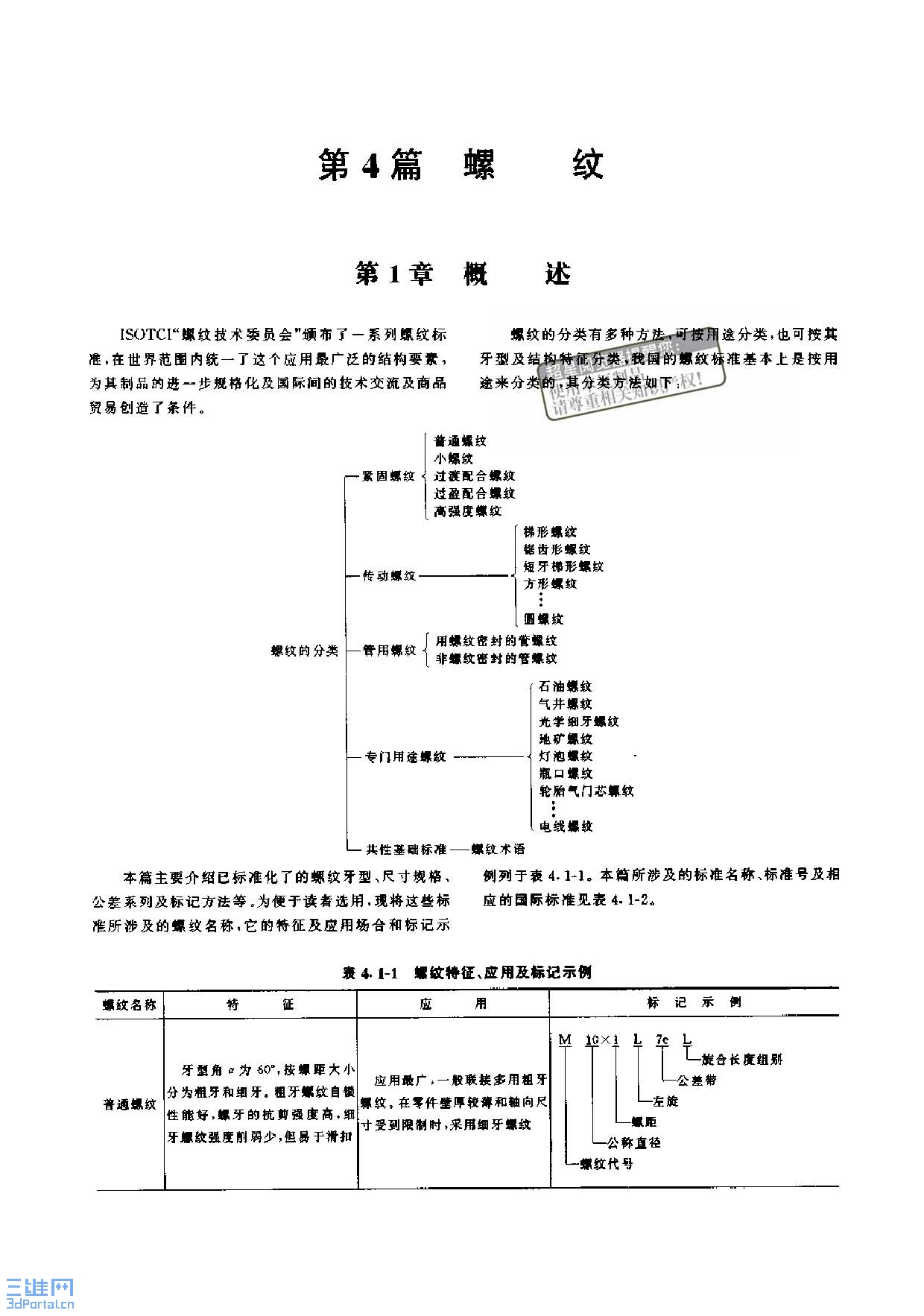

请楼主看看:公制、美制和英制螺纹标准手册9 {9 B! D/ M& ~
http://www.3dportal.cn/discuz/vi ... hlight=%B9%AB%D6%C6
' h& t* i& k$ T有详细介绍
