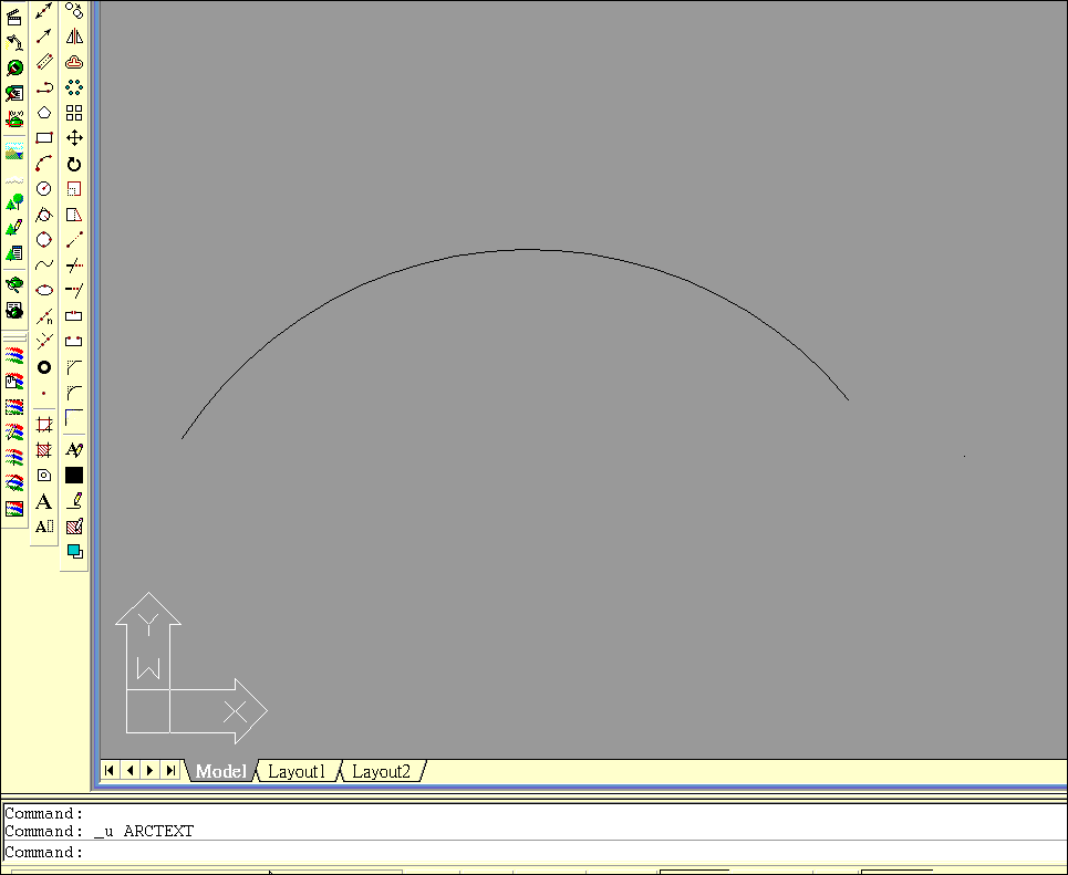

怎样使编辑的字体文本沿曲线走?

这个在CAD有Express工具就能实现,,
9 L1 A3 y+ ]! Y; o2 i+ ]; x. d8 l% R# C+ q9 R' u3 J  F* k
如果没有的话,你就得把字体创建成块,然后用DIV或ME命令来完成,
, E% T, s. u! @: t. u8 d/ D; Z: U. v: o$ v
在输入DIV后,注意看命令后的提示输入想要插入的块名.
发表于 2007-2-6 09:17:19 | 显示全部楼层 来自: 中国台湾
指令ARCTEXT,須安裝Express tools

CAD安装时采用自定义安装或完全安装就应该有Express tools这个工具,我用的是AM2006
发表于 2007-2-6 11:06:55 | 显示全部楼层 来自: 中国江苏南通
AutoCAD R14的BONUS中有一个ARCTEXT命令,可实现弧形文本输出,使用方法为先选圆弧,再输入文本内容,按OK。

发表于 2007-2-6 11:52:10 | 显示全部楼层 来自: 中国江苏无锡
绘制视频
现做的绘制视频 :)
曲线文字绘制视频.rar
