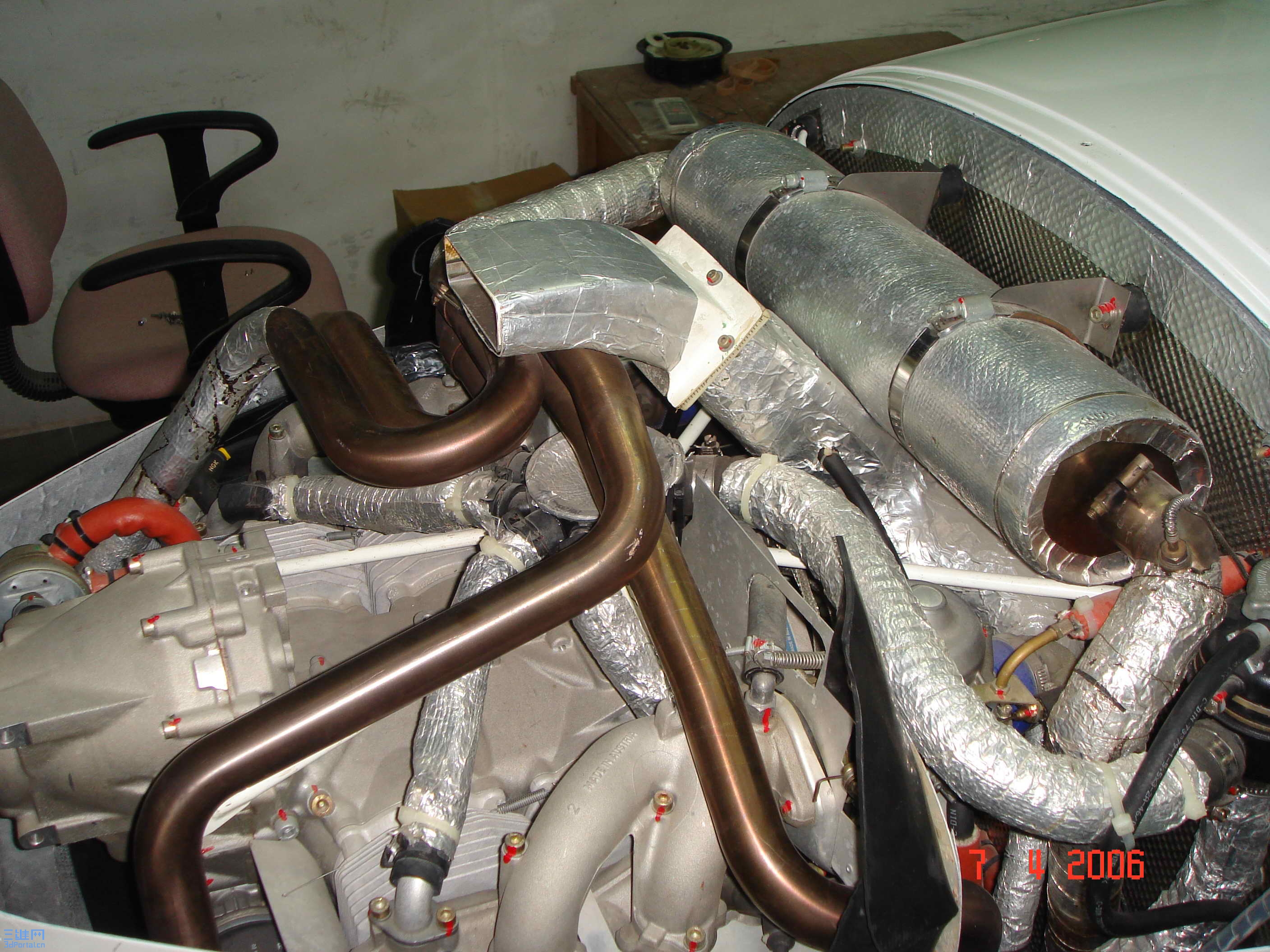

想请教一下各位,如图中的排气管道应该用那种方法比较方便控制尺寸.

建立基准面,把空间的转化为基准面的线。
发表于 2007-2-5 09:25:34 | 显示全部楼层 来自: 中国上海
建立三维草图或者取点做线。
发表于 2007-2-5 14:17:32 | 显示全部楼层 来自: 中国湖北十堰
先作出管子的空间几何中心线,然后用扫描的方法成型。其余结构在此基础之上增加。

用三维空间点坐标,连接曲线,再扫描.............

3 n: C- U% E, T# ?+ I8 S3 q个人建议使用放样的方法。

是不是要做出3D线后扫描呢?
发表于 2007-3-20 18:30:03 | 显示全部楼层 来自: 中国北京
建议楼主先建立3D草图,画好引导线之后采用曲线扫描命令.

使用三维草图画出中心线,使用扫描画出主题,连接发兰在上面添加,三维草图的各转折点坐标用表格列出: w* P1 I. ~* I3 Y8 |2 p* W4 x
3 \; E- Z) v( s( a! P我这些天做的设备中,有一些工件就是汽车排气消声器,平面图是韩国人画的,就是按照上面的画法来出工程图的,我将空间三维草图画出来后,很快就将模型建好了
