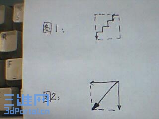

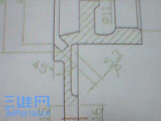

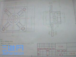

有一个产品,他的槽是斜的,在普通车床上可以用小拖板来进行加工,但效率很慢,是否可以在数控车床上来完成?两个方向的坐标可以达到吗?操作系统的不同,也能够完成吗?粗糙度能够达到多少?
/ h" `' f* v' U! x* k2 ^5 b是加工一个宽度5.3毫米,尖部直径75毫米,斜度45度的槽,他是用来放密封圈用的,是压水井上的一个配件,要求密封性能。$ G  Z# M/ d$ c- H2 }2 X

发表于 2007-2-4 12:48:25 | 显示全部楼层 来自: 中国江苏无锡
数控车当然可以完成了,粗糙度要看你的零件材料,一般3.2没有问题!

发表于 2007-2-4 17:02:11 | 显示全部楼层 来自: 中国江苏苏州
用端面槽刀可以完成的.选择45度的,或者装刀时候把它装成45 度,
 楼主| 发表于 2007-2-5 08:09:00 | 显示全部楼层 来自: 中国江苏连云港
在加工的时候是刀具是否也做成5.3的宽度?数控车床上是靠两个方向的坐标来实现45度方向的进给的,那么在5.3的两个侧面上是否会有台阶的痕迹?, b( f# Y1 n" a% i& b, k

发表于 2007-2-5 12:38:30 | 显示全部楼层 来自: 中国浙江宁波
不一定刀具非要做成5.3的  ,但是装刀的时候 车刀要用45度刀,车的时候垂直刀具方向进刀沿着45度方向走刀就可以了,算一下走刀的宽度。一个小程序就搞定了。
 楼主| 发表于 2007-2-6 08:25:31 | 显示全部楼层 来自: 中国江苏连云港
谢谢楼上的朋友,数控车床上45度走刀是X走一个步进 ,然后在Z走一个步进,还是他们直接合成走45度的?请看图片所示的图1和图2

发表于 2007-2-7 12:52:19 | 显示全部楼层 来自: 中国江苏苏州
刚看了你画的图片,就是能按图2走刀路的!但你编程走45度时一定要把X,Z编在一起才能按你的图2走。

 楼主| 发表于 2007-2-8 08:59:43 | 显示全部楼层 来自: 中国江苏连云港
好,谢谢大家。看了大家的建议,总结一下就是:
* o( f, B+ q* O+ z1.刀具做5.3,按照45度进刀直接完成,再按45度退刀。$ S! S5 e+ `& ^' @/ N: K7 v) e
2.刀具做小于5.3,按照45度进刀,再按垂直于刀具的方向进刀到5.3尺寸(实际上又是一个45度的进刀),再按45度退刀完成。
1 S" y- u# T7 _/ Y) F4 X! p( Y是以上两种方法吗?好象第一种更好一些,是吗?
