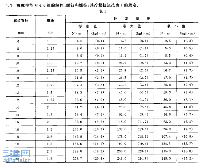

材料:Q235, 螺栓等级:4.6级,螺纹公称尺寸: M5,M6
* A( U, T5 ^' Z* }我查了好久也没有查到扭矩的国家标准是多少!有知道的大虾告诉一下好吗!急用。

暂时无相应的国家标准,不过有QC-T 518-1999 汽车用螺纹紧固件拧紧扭矩规范可以借用

太好了,虽然不是国家标准,也为我们公司的螺钉拧紧扭矩提供了一个参考,从现在你提供的参数可知道,我们公司目前所要求的拧紧力矩应该要取4N·M-54N·M了,因为现在最直接的检测方法就是检查到松开的力矩要大于2.5N·M,而静磨擦力要远大于动磨擦力,所以要取远大于2.5N·M的力矩才能得到目前的松开扭矩.各位大虾看看是不是这样.

有8.8级的吗

[b]螺栓不是还有不同等级的吗???对于不同等级不同摩擦角具体怎么计算啊??????  W" \- l* @  E; E( b- _4 @4 j
请教
