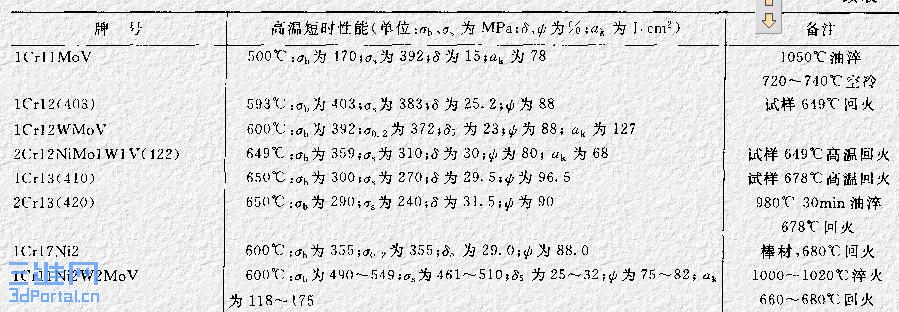

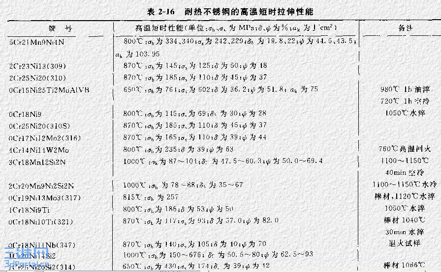

请教高手,需要耐600℃高温且在600℃下的屈服强度≥400MPa,用什么钢材?
发表于 2007-2-2 12:12:54 | 显示全部楼层 来自: 中国河北唐山
奥氏体热强钢0Cr15Ni25Ti2MoVB可满足要求。

楼主的要求是非常高的,600度下屈服强度达到400MPa是不容易的,仅少数材质能满足。

发表于 2007-2-3 14:00:32 | 显示全部楼层 来自: 中国河北唐山
两个材质可选
两个材质可选,第二个成本低些
发表于 2007-2-12 13:59:32 | 显示全部楼层 来自: 中国陕西西安
0Cr25Ni20Si2应该没问题,工业炉行业大量应用

3Cr18Mn12Si2N铬锰氮型奥氏体耐热钢可满足要求。
发表于 2007-4-22 07:59:53 | 显示全部楼层 来自: 中国河北唐山
说话不能太随便和主观,认真查证一下,有几种材料能满足要求? 600℃下的屈服强度≥400MPa,不只是在600℃下使用!!
