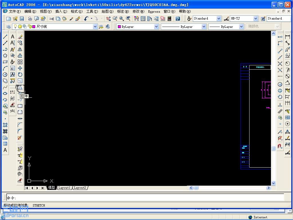

求教:在AutoCad 2006 模型空间中,画完图形并标注尺寸后,如需改变图形的尺寸,将图形与标注尺寸一起拉伸,图形随着拉伸变化了,但标注的尺寸只是随着拉伸的方向移动了一定的距离。各位高手,怎么解决这个问题啊,急切盼望中。' @; c- f$ a! y6 M: k1 S1 E

发表于 2007-2-2 11:27:10 | 显示全部楼层 来自: 中国河北保定
您是用的拉伸还是移动啊,移动的话就用二楼版主说的那种方法,要是拉伸的话不存在这个问题。如图所示的命令。
发表于 2007-2-2 11:34:40 | 显示全部楼层 来自: 中国江苏镇江
原帖由 luohuayu 于 2007-2-2 11:27 发表4 ~% x6 s5 @9 i# k
/ }4 d2 I6 s& y1 w5 e0 l# q
9 c9 q9 A0 h; O. v6 o, G* b
注意:拉伸是有这个问题存在的!, a4 l) _2 z" c$ N0 c
1 \# c# C5 I3 _' z$ O当DIMASSOC 系统变量为0时,尺寸不变化!楼主大概就是这种情况。
