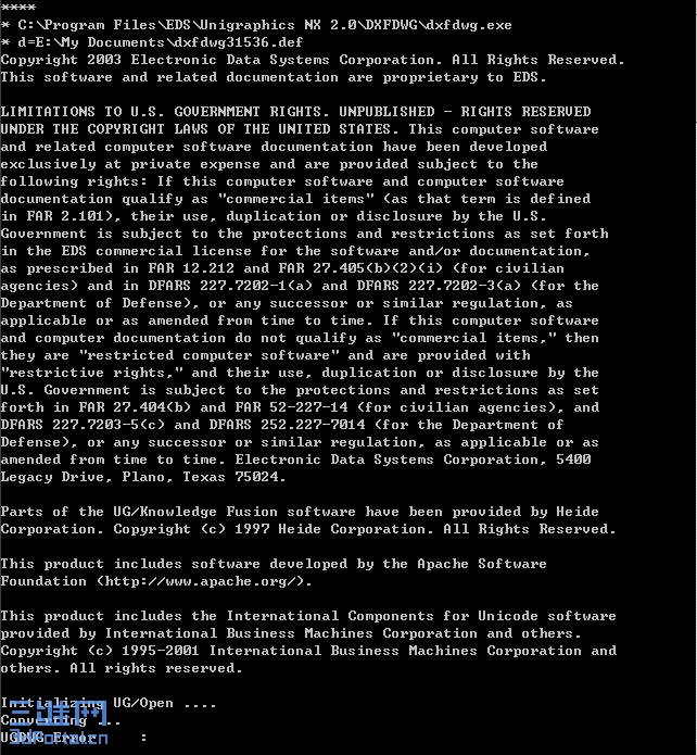

用UG NX2中Translators将dwg转换为prt时出现如下提示,无法完成转换!

 楼主| 发表于 2007-2-1 09:55:31 | 显示全部楼层 来自: 中国辽宁沈阳
我找到原因了!dxf格式应该是R14版的!我用的是AutoCAD2000的格式
