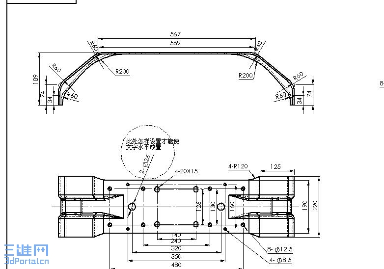

一直有个问题在困惑着我,就是在直径标注的时候,他总是径向的,
$ s7 U5 ?' j+ {0 C" ^不知那位兄弟能帮我一下!不胜感激!

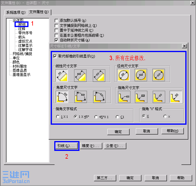

在选项里,文件属性---->尺寸---->引线(L)...---->选中“取代标准的引线显示”,设定你想要的样式,确定即可。
, K* B7 l9 q" t如果想以后标注所有的直径尺寸都相同,就要将刚才的设置保存为模板文件。

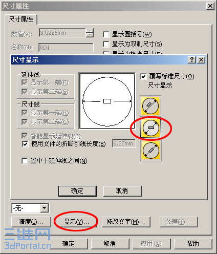

发表于 2007-1-31 14:24:27 | 显示全部楼层 来自: 中国江苏南京
奇怪啊,你的图上有好多都水平放置的直径尺寸啊+ i) p4 q% q& w' [9 d5 |
2 K2 i" d' X8 U1 c& k5 }一般来说,直接用“孔标注”工具,那么直径样式默认就是水平的9 ~5 a4 l1 D* d. t0 ~1 s6 Y
另外,也可以自己改,在尺寸属性里
