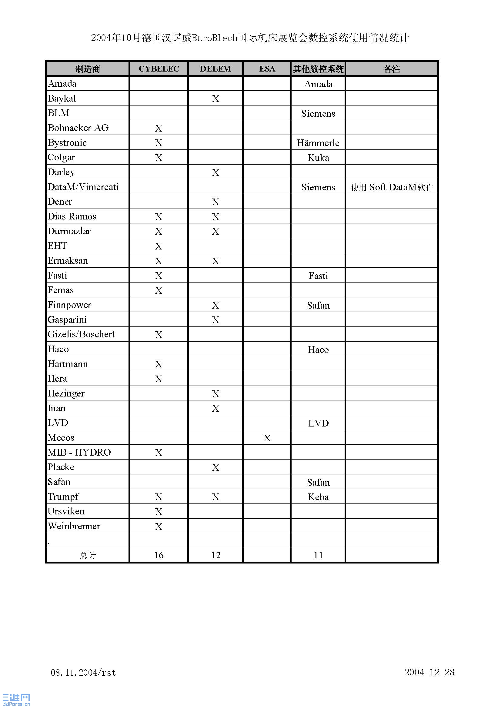

我今天问了单位的一些同事都说没见过你那牌子的。我再发个国外厂家名单,斑竹看看!
