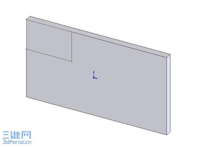

有個關於SolidWorks顏色的問題想請問一下
/ A3 ^* S1 L9 B( G5 z
, z" ~) }! ~  P; Q3 z如圖4 L# y  K/ Z. b$ Y% t2 U: C& j9 n
http://dorm.nsysu.edu.tw/~m933050053/color001.jpg
4 y) @7 I3 {7 P9 k# B: |4 q( z7 k5 G: p  k& g8 J
要如何在同一個平面上,顯示不同的顏色
. j. a% q% n* X& _+ s( ^- H例如大平面改變成藍色,左上角的小矩形改變成紅色  V* c4 R& C( q8 T. t
是整個矩形都塗上顏色,不是只改變邊線
% s) j6 C/ x7 ]7 v1 I+ g) w# L. ~5 Y

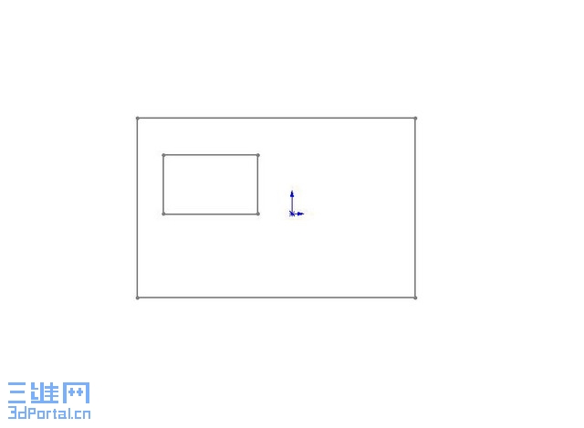

% o: O- n4 a7 l( F. A又或者,可否在草圖時,就能上色: X. C" P5 h* z# c; s+ D
也是一樣將整個平面塗滿,但顏色不同3 p2 _) R; D$ W% c8 N9 I. N. T
http://dorm.nsysu.edu.tw/~m933050053/color002.jpg
: T) |- a: m: @, [0 {  P* ]4 ]6 o
謝謝
发表于 2007-1-31 10:46:29 | 显示全部楼层 来自: 中国江苏南京
使用分割线,将同一个面分割成不同的面,然后任意定义颜色

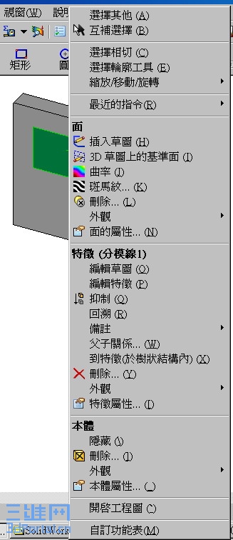

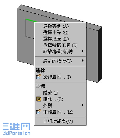

发表于 2007-1-31 17:18:39 | 显示全部楼层 来自: 中国广东中山
点在视图上右键菜单里面有
 楼主| 发表于 2007-2-1 09:53:47 | 显示全部楼层 来自: 中国台湾
原帖由 hxb110 于 2007-1-31 17:18 发表* A. i0 S7 G: H% q
点在视图上右键菜单里面有
4 @  x9 I8 w! e' W/ y0 E' {+ V5 |# L& d5 ^* Z8 E. y) S, f- C
不好意思,我找不到耶 * c7 M& j# |7 H2 `3 z  F0 z
/ {( }2 P  G9 R: s# N+ l8 |
選擇邊線按右鍵,跟選擇分模線按右鍵都沒看到

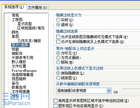

发表于 2007-2-2 11:23:11 | 显示全部楼层 来自: 中国河北廊坊
我记得在“选项-系统选项”里可以找到这个命令,你试一试吧。我也是新手,请多指教

发表于 2007-3-22 08:43:50 | 显示全部楼层 来自: 中国浙江台州
原帖由 halidom 于 2007-2-1 09:53 发表- ~) y3 m7 [3 A: H5 D4 a/ Z
5 O2 o7 f2 u. S, v- x0 R6 k: d; V! U
& C* I+ y& ~. X3 V# `( L3 ]
不好意思,我找不到耶
) ?- y+ b" r: Z; _* N0 A0 A% b  A5 R4 N: k; E
) B3 l* f$ f9 \& k
' J8 `* s3 n) U 8 l* ?' I5 S+ U6 [  t
切边不可见,在系统选项内.如下图.
