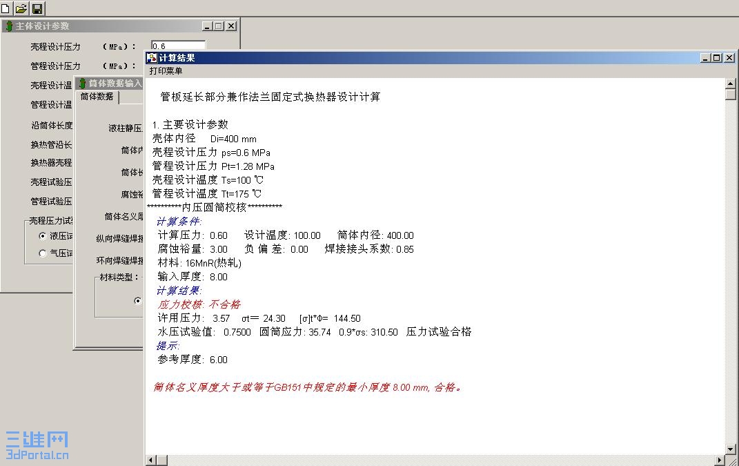

[已解决] SW6筒体应力校核不合格?!
发表于 2007-1-30 21:00:30 | 显示全部楼层 |阅读模式 来自: 中国辽宁沈阳
SW6-1998 V3.5正版,在运行---设备计算---计算筒体,封头时,总是在计算结果中显示:应力校核不合格,而它提示:给出的厚度却又小于我输入的厚度,而出计算书时校核又是合格的?!?!纳闷中!在网上也找了一下,没有理想的答案!/ i3 R4 E% w$ ?/ T

& V. c4 d" u: x8 `7 C注:以前也同样出现过类似的情况,后来也不知怎么整的,反正又正常了!这回我都重装几次都不行!!!

据截图可知你算的是换然器的外壳厚度 参数较多 可能是某个输错了

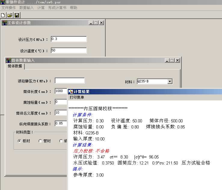

6 |8 R  Z7 @$ j5 ?6 l4 d1 f2 R可排除这个可能性!!
. j. V2 {- y- h. {在零部件及其它关于筒体,封头应力校核时都出现~!~

可能是软件或系统问题了 检查SW6安装目录文件是否完整等

腐蚀余量3,感觉你的这个设计选材或者腐蚀余量有问题。8个应该是刚好满足GB151的要求,sw6虽然常有毛病但是还没有出现过楼主这种问题

我把腐蚀余量改为0, 材料改为Q235 B 一样的
还是不行啊
还是不行啊

格盘,重装系统,重装SW6解决

是软件问题,数据库改动了
