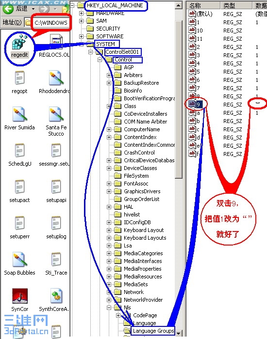

发表于 2007-3-20 14:22:26 | 显示全部楼层 来自: 中国广东中山
原帖由 艾飞 于 2007-1-30 21:42 发表. f; B/ l$ S5 D5 ?
Solidworks转换成IGS,是不支持中文名及中文目录,最简单的方法转换时,选择保存到硬盘根目录下,文件名为英文名即可。
+ E9 p4 u: J6 R- u% [
( ?! F  l' w* ?+ L" c' Q, Z改下注册表,SW也支持IGS的中文名!
转自"开思网"
转自"开思网"
