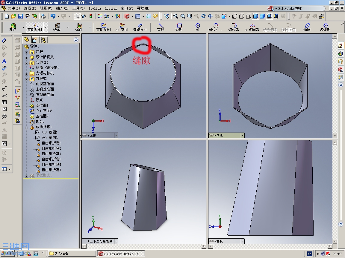

发表于 2007-2-6 22:11:44 | 显示全部楼层 来自: 中国福建龙岩
SW可以的,而且方便,去年我好象在论坛发过,是水电站压力管,可以方便地展开,与现场生产一致,圈圆后将接缝焊起来,是给一个水电站设计的。/ [2 o. P# ^% j# I) g: y4 _' d0 Z& `
在两个相互垂直(90°)的平面分别画圆,将圆周切断(如留0.5mm缝),将两草图选中进行钣金放样。
0 R* n3 H9 e& y" L5 i# v, {, r需要的话我找找原文件传上
发表于 2007-2-8 22:07:08 | 显示全部楼层 来自: 中国福建龙岩
传一例,上面一边是六边形,一头是圆,只是举例,在草图上画什么形状自己定,但缺口方向要基本一至。

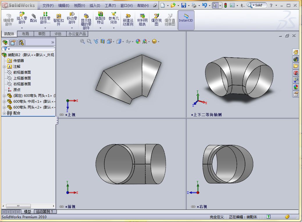

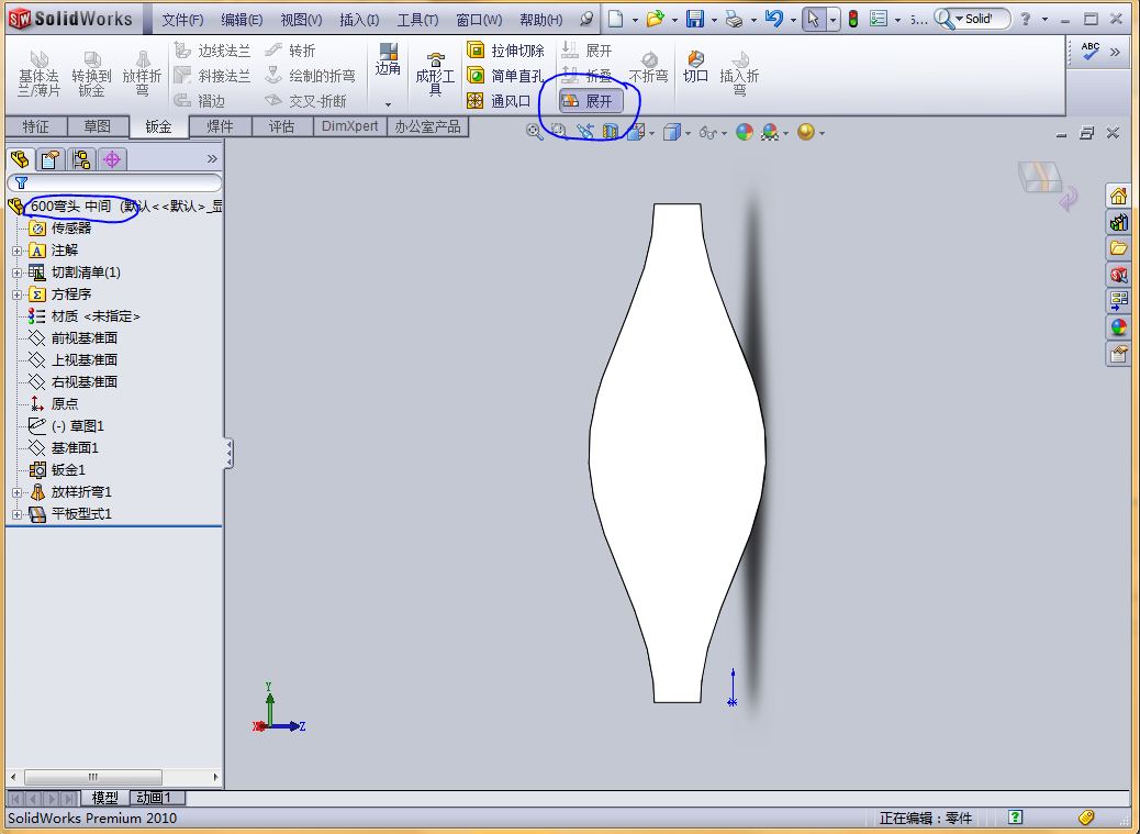

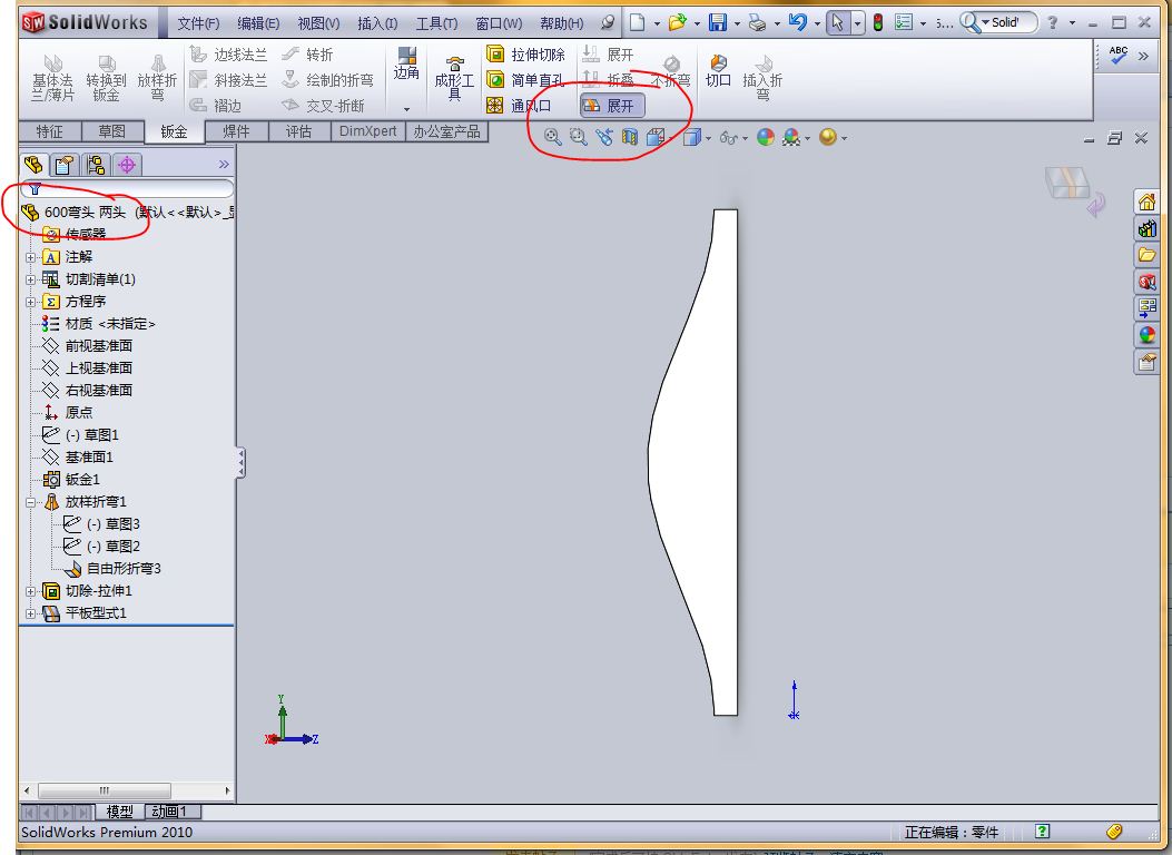

发表于 2009-12-10 17:30:13 | 显示全部楼层 来自: 中国辽宁沈阳
不太理解你说的弯头的意思。实际工作中,我们的板金弯头是这样做的,请参考图片。可以展开的。
发表于 2010-10-27 22:13:07 | 显示全部楼层 来自: 中国广东佛山
11# wuuuuu 不能啊  转不了弯
发表于 2011-9-30 21:47:59 | 显示全部楼层 来自: 中国安徽合肥
不太理解你说的弯头的意思。实际工作中,我们的板金弯头是这样做的,请参考图片。可以展开的。& A2 Y' W% n6 T: |5 B- I3 i+ b( l
wuuuuu 发表于 2009-12-10 17:30 http://www.3dportal.cn/discuz/images/common/back.gif
你用装配做的啊?够牛叉啊。。。能上传源文件看看不,你的图的特征树没展开,看不到怎么画得
