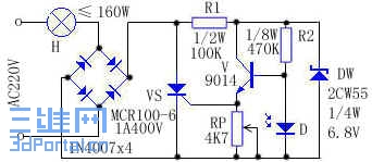

8 M( t3 k! V- {1 D   a4 E$ e1 k! f
光控电子开关,它的“开”和“关”是靠可控硅的导通和阻断来实现的,而可控硅的导通和阻断又是受自然光的亮度(或人为亮度)的大小所控制的。该装置适合作为街道、宿舍走廊或其它公共场所照明灯,起到日熄夜亮的控制作用,以节约用电。
: S9 |. d6 J9 F1 y- ?1 E4 W$ R
5 ~: u* _; A0 C* k- O工作原理:电路如上图所示,220V交流电通过灯泡H及整流全桥后,变成直流脉动电压,作为正向偏压,加在可控硅VS及R支路上。白天,亮度大于一定程度时,光敏二极管D呈现底阻状态≤1KΩ,使三极管V截止,其发射极无电流输出,单向可控硅VS因无触发电流而阻断。此时流过灯泡H的电流≤2.2mA,灯泡H不能发光。电阻R1和稳压二极管DW使三极管V偏压不超过6.8V,对三极管起保护作用。夜晚,亮度小于一定程度时,光敏二极管D呈现高阻状态≥100KΩ,使三极管V正向导通,发射极约有0.8V的电压,使可控硅VS触发导通,灯泡H发光。RP是清晨或傍晚实现开关转换的亮度选择元件。
6 F# f; H+ o9 O% v4 R6 z1 ^9 R" |安装与调试:安装时,将装焊好的印制板放入透明塑料盒内并固定好,将它与受控电灯H串联,并让它正对着天幕或房子采光窗前较明亮的空间,避免3米以内夜间灯光的直接照射。调试宜傍晚时进行,调节RP阻值的大小,使受控电灯H在适当的亮度下始点亮。
