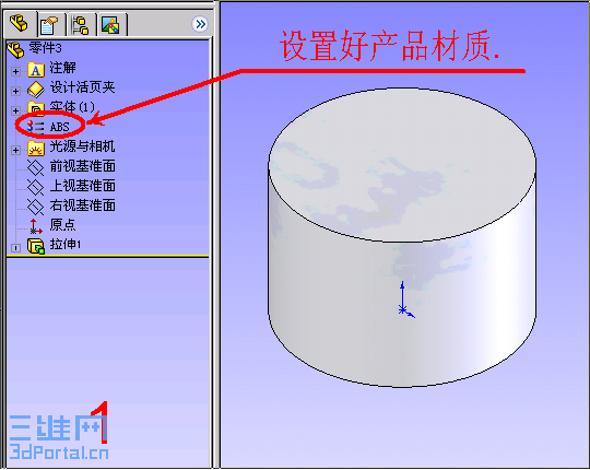

SW求重量 怎么弄2 K1 o' E0 o9 w, }
我是初学 好多地方都不明白
% v" [6 h: F, b1 f4 {5 ]) S; R$ V% B请大家指教
, O* H1 `5 o% e5 c4 w  @3 `& k最好市图文并茂的 # g& I0 a* d1 N8 z
谢谢先

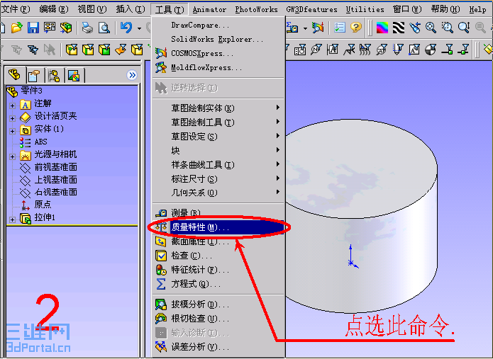

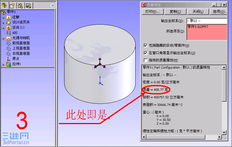

发表于 2007-1-30 13:49:08 | 显示全部楼层 来自: 中国广东东莞
请看图片所示, 多看看书或是帮助.

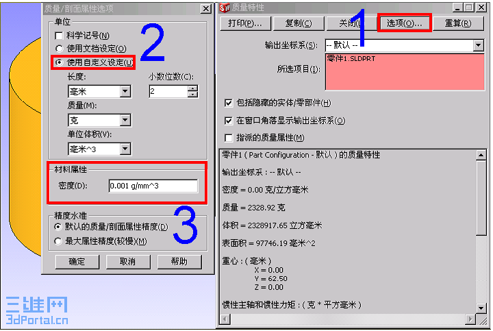

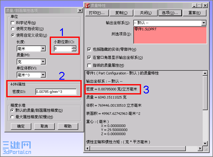

还有个问题 为什么我编辑密度的时候 想写 0.00785  可是每次显示出来的还是0.001呢
发表于 2007-1-30 17:18:18 | 显示全部楼层 来自: 中国广东东莞
原帖由 malina99 于 2007-1-30 16:31 发表
5 W6 [8 e9 p, O* b: ]% c还有个问题 为什么我编辑密度的时候 想写 0.00785  可是每次显示出来的还是0.001呢
7 X9 u2 {) h+ U8 n& R+ F( y  D
请看图片, 1.2.3所圈处.; I& u! r/ S7 Q  L
