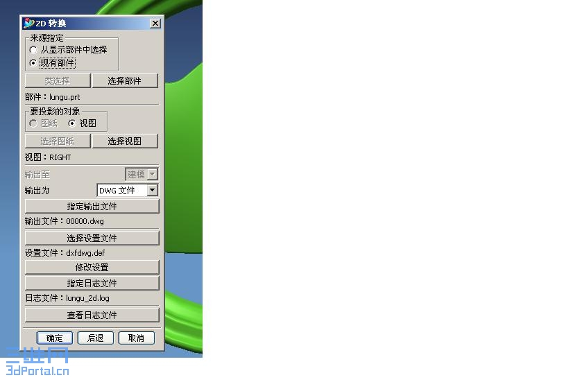

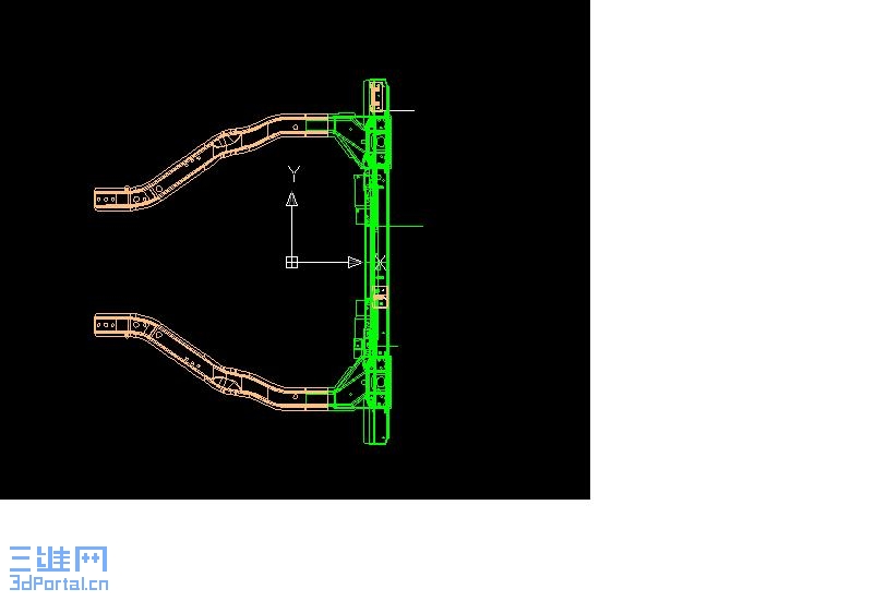

发表于 2007-1-30 12:47:58 | 显示全部楼层 来自: 中国云南曲靖

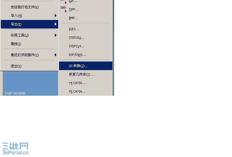

可以的,我用过好多次了,你再尝试一下,把需要设置的都设置好了,下面我给你贴几张到二维DWG的图片,二维和三维导出稍有不同,不过都差不多2 m! m* J6 V$ j$ n& D
% M+ J0 y4 d  t2 @8 {/ d, ~[ 本帖最后由 锒铛虫 于 2007-1-30 12:57 编辑 ]
这是我从烤鸭导入UG再导出的DWG
这是我从烤鸭导入UG再导出的DWG

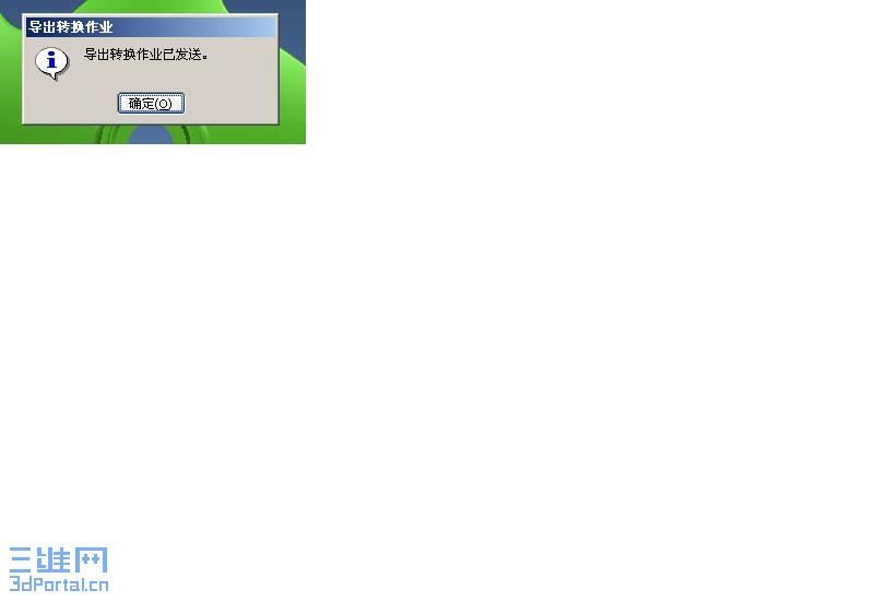

 楼主| 发表于 2007-1-30 13:01:16 | 显示全部楼层 来自: 中国浙江台州
终于知道了9 _  T' P& G4 A1 j/ v' S
在制图里:导出--2D转换--选择图纸,把UG部件文件改成DWG就行了" ^5 ~" f6 A) @8 ]( K- R, p& p( ]
但我还不知道在建模里怎么导成CAD的,哪位高手能告诉我啊~~~我QQ409819162谢谢了# Q% n, C+ Y, o6 I7 F8 h/ e

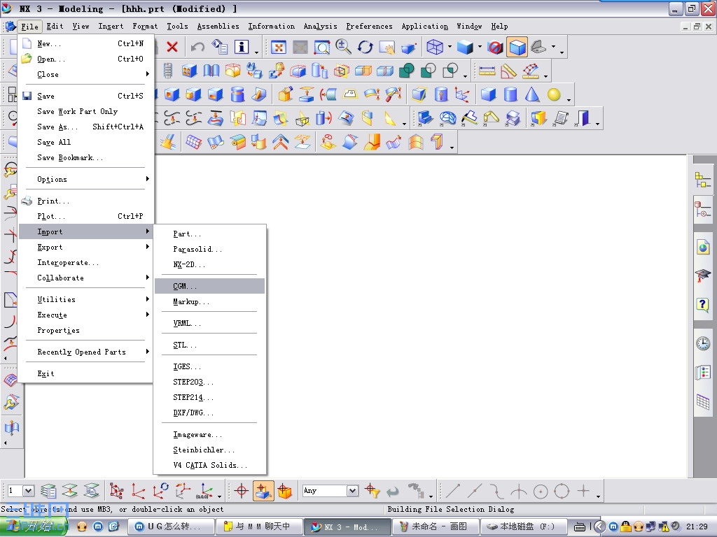

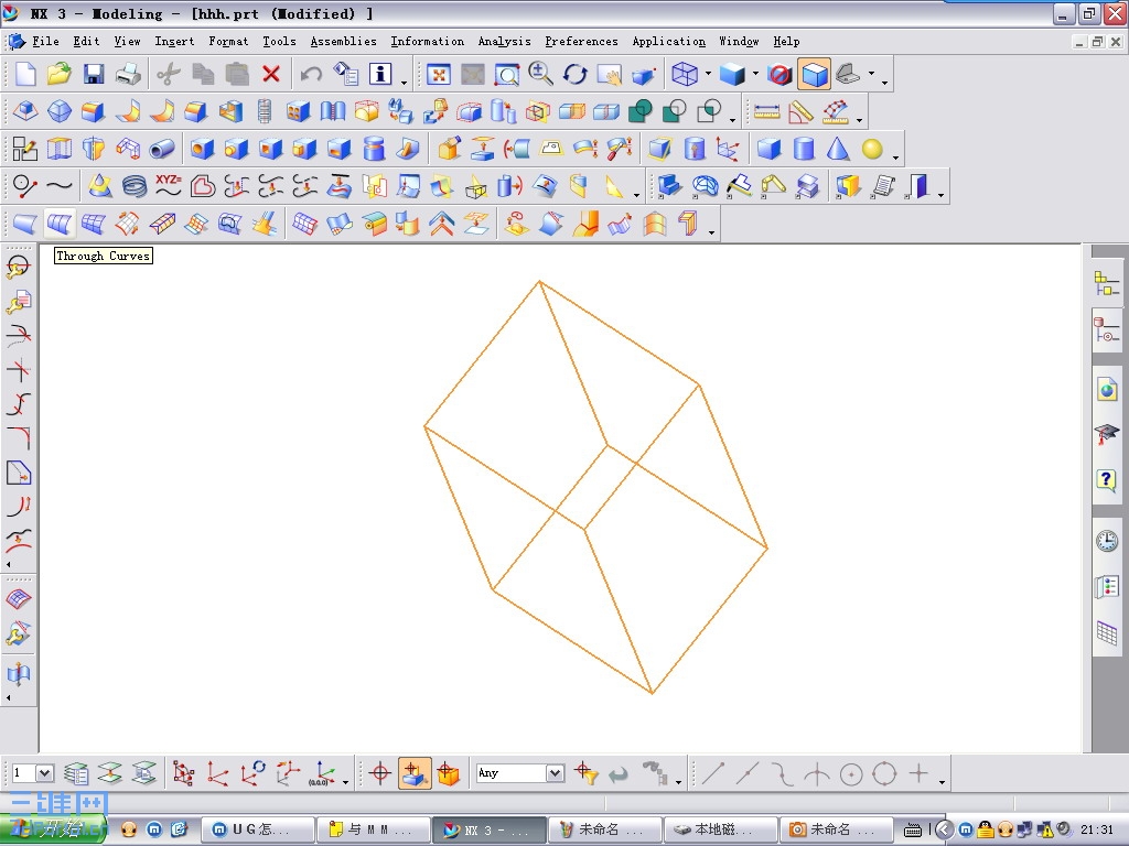

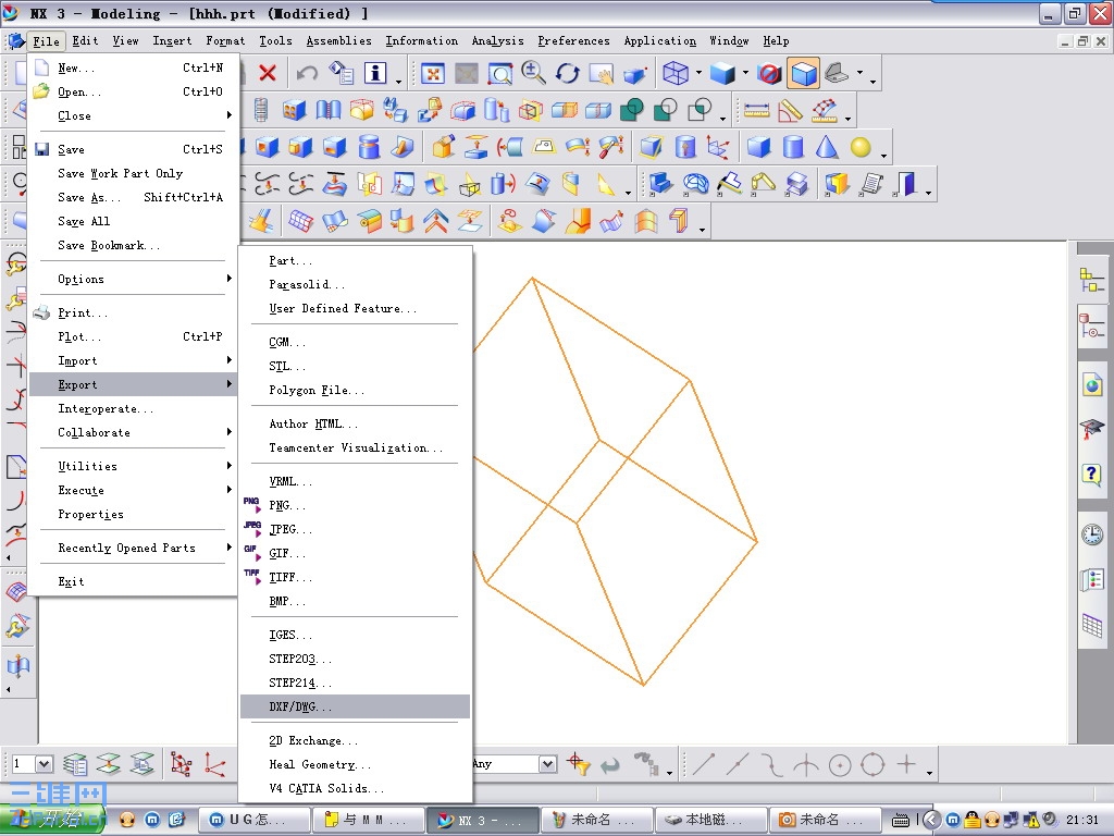

发表于 2007-3-11 21:31:42 | 显示全部楼层 来自: 中国广东

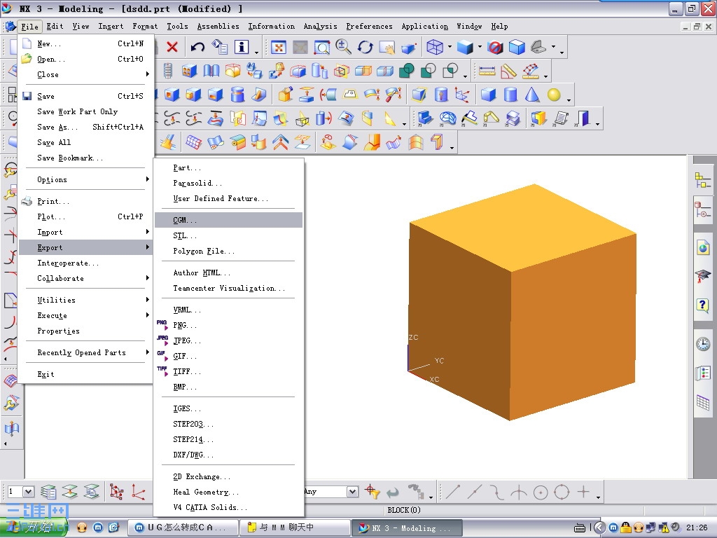

在建模空间需要转换两次
8 ^+ B$ G! ]3 B# E4 m% S) @9 ?地一次转换成CGM格式,将CGM格式导入UG在转成DWG或者DXF格式就可以用ATUO CAD打开了.
342539436 + 3 应助
